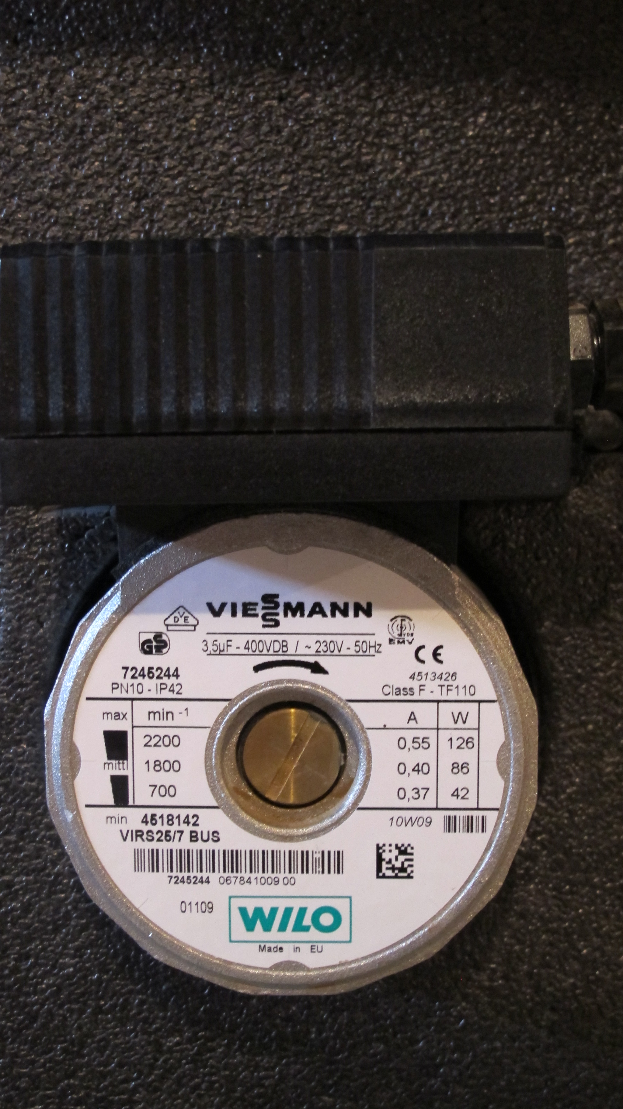

ich habe eine Frage zu der Primärpumpe an der oben genannten Heizung. Im Anhang meines Beitrages
findet ihr ein Foto von der Pumpe, weil ich nicht genau weiß, welche Angaben zur Pumpe ihr genau benötigt.
Kann es sein, dass die Pumpe defekt ist, obwohl die Heizung keinen Fehler anzeigt?

Hallo Mannfred,
diese interne Heizkreispumpe ist generell eine elektronische drehzahlgeregelte KM-Bus Pumpe.
Die Drehzahl der Pumpe ist abhängig von der Außentemperatur und Heizkurveneinstellung.
In Sachen "manueller Betrieb" meinst du gewiss den "Notbetrieb" bei einer defekten Pumpenelektronik.
Dabei wird die Heizkreispumpe mit maximaler konstanter Drehzahl betrieben.
Sollte die Pumpe einen elektronischen Defekt haben, kommt in der Regel die Fehlermeldung "C5".
Wenn mechanisch eine verminderte bzw. eingeschränkte Leistung der Pumpe anliegen würde, wäre mit der Fehlermeldung "F1" oder "F2" zu rechnen.
Was für Anzeichen macht deine Pumpe ?
