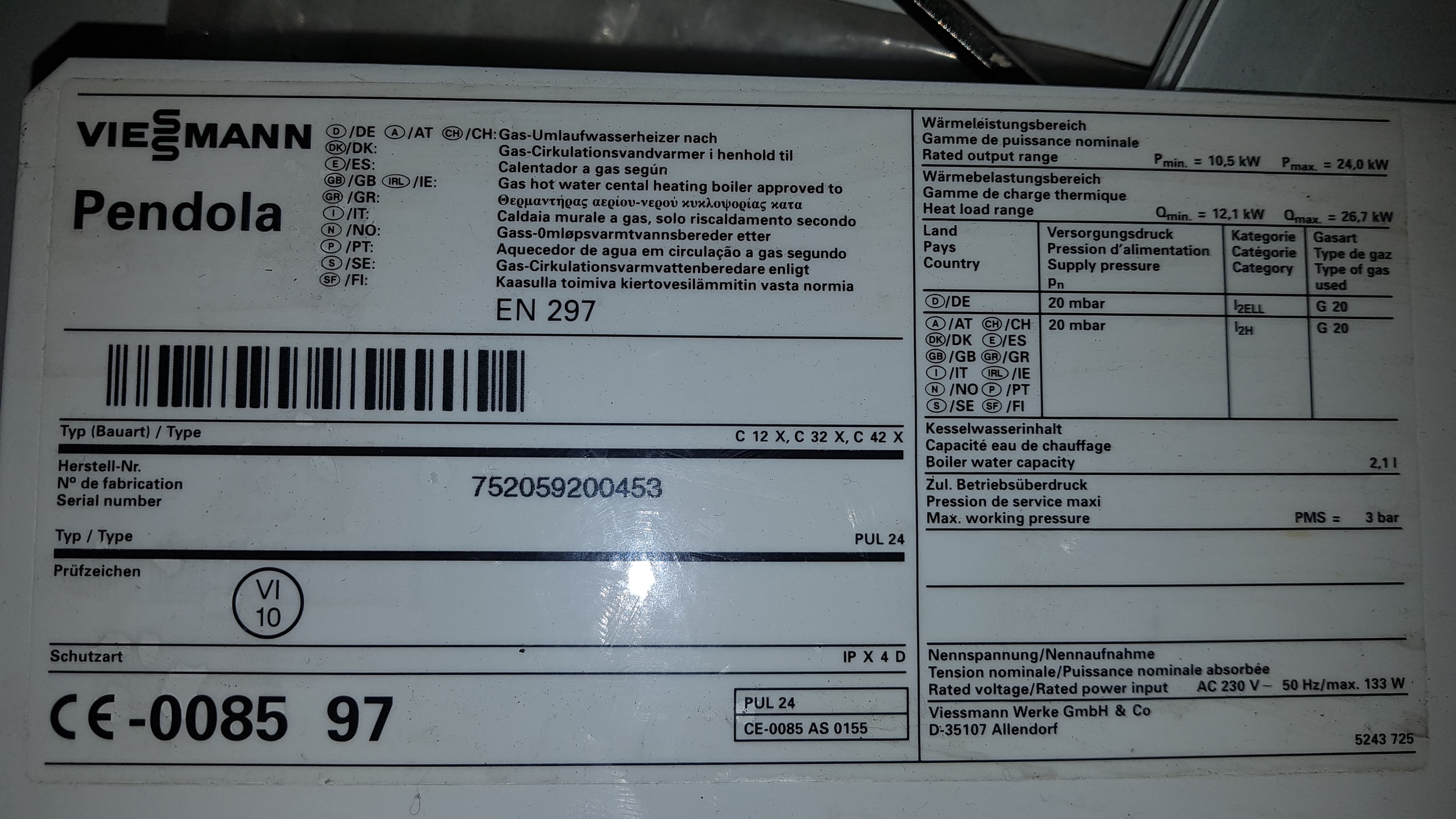

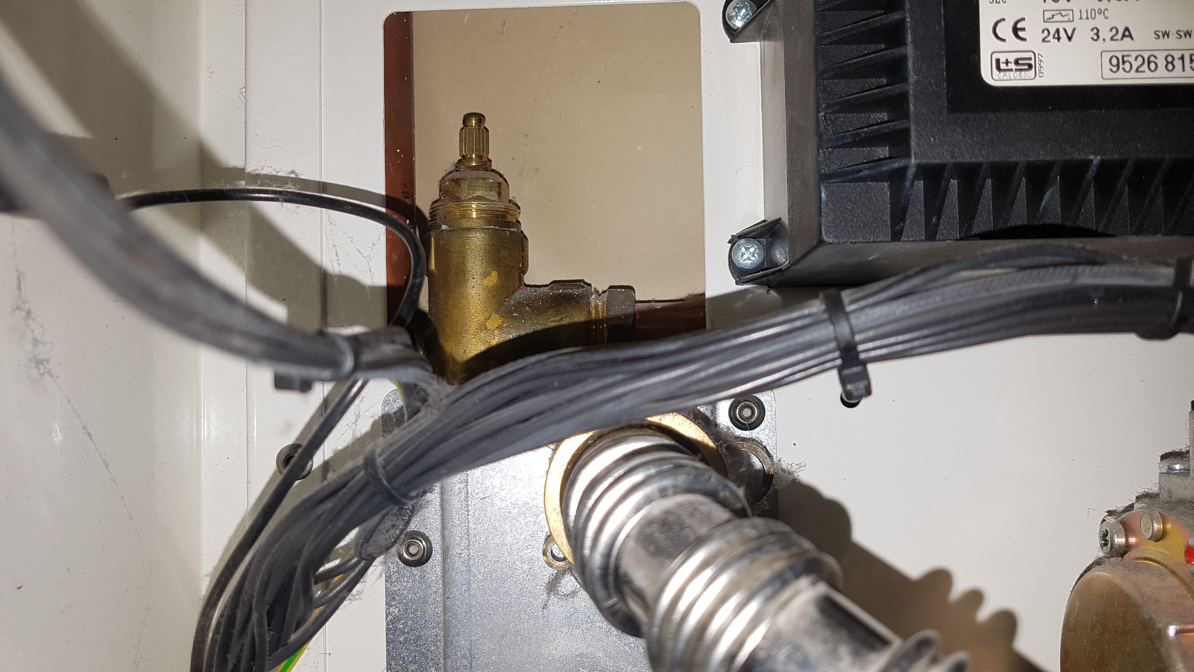

Mein altes Schätzchen macht Geräusche als wenn was in dem Gerät wandert. Es ist eine Pendola pul24 Baujahr 1997 nr. 752059200453. Was ich rausgefunden habe ist nur im Heizbetrieb macht sie manchmal Geräusche nicht bei Warmwasser Erstellung. Will erstmal nicht die Heizung tauschen. Vermute fast das überströmventil defekt ist. Habe vor knapp einem jahr pumpe wärmetauscher und Elektroden getauscht

ob es am Überströmventil liegt ist schwer zu beantworten. Die Bestellnummer dafür lautete 7811225. Es ist bei uns nicht mehr als Ersatzteil erhältlich.
Danke für die Antwort. Hab eine andere Lösung gefunden. Und zwar hab ich die Heizung leer laufen lassen und gespült, genauso den Speicher. Vor dem füllen hab ich Spülmittel ins Wasser getan ( hat mir ein Geselle der 25 Jahre Kundendienst macht geraten). Heizung ist leise wie am ersten Tag. Was genau jetzt Ursache für das klappernde Geräusch war keine Ahnung aber es ist weg.
