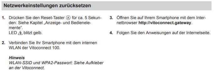

Hallo Fabian187,
leider ja.
Eine Sache kannst du gerne noch ausprobieren.
Die vollständigen QR Code Daten werden nur für die Registrierung des Gerätes auf einen Account benötigt.
Da dein Vitoconnect noch registriert ist und es nur um die Netzwerkkonfiguration geht, könnte es über die manuelle WLAN Konfiguration klappen.
Das WPA Passwort des Vitoconnect WLANs ist der entscheidende Schritt. Bei den alten Geräten besteht das Passwort aus den letzten 8 Stellen der Herstellnummer, in deinem Fall also 33807106.
Bei späteren Modellen wurde das geändert - in dem Fall wäre auch die manuelle Konfiguration des WLAN leider nicht mehr möglich.

Hallo Fabian187,
die ID wird nur benötigt, wenn du das Gerät bei auf einen Account registriert oder die Netzwerkkonfiguration via ViCare App vornimmst.
Bei meinem oben geschilderten Weg wird die ID nicht benötigt.

Es hat geklappt, dein Weg hat funktioniert undicht brauchte nur die Verbindung zur Vitoconnect wiederherstellen. Das Passwort der Vitoconnect war sogar noch gespeichert😉. Ansonsten dürfte es das angegebene sein.
