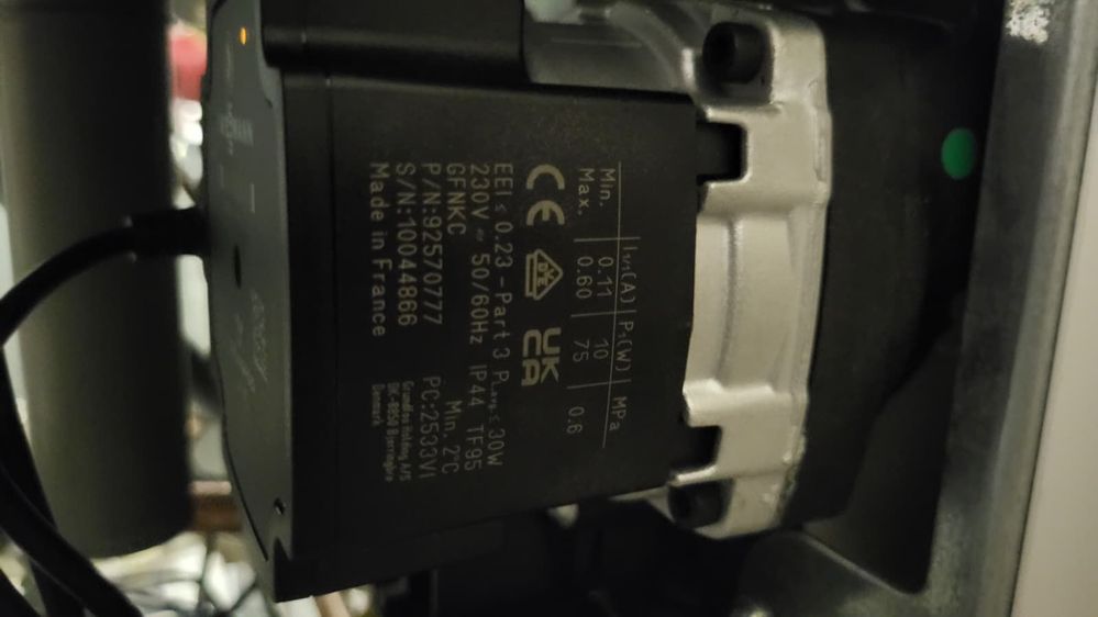

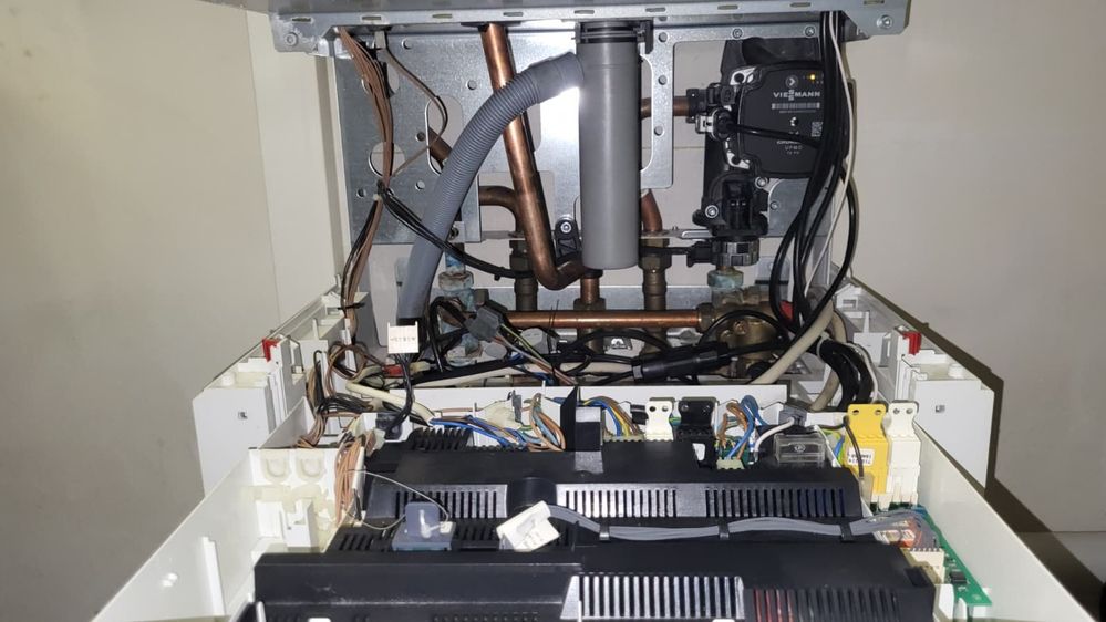

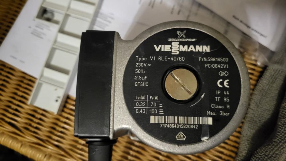

in unserer VITODENS 200 WBA (Nr. 717 654 3) war eine Pumpe von Grundfos / Viessmann Typ VI RLE - 40/60 verbaut. Nachdem diese defekt war wurde eine Grundfos UPMO70PH verbaut. Ohne BUS-System.
Diese läuft auf Stufe 1 und macht Strömungsgeräusche in der Therme. Es ist alles entlüftet.
Die Pumpe dient ausschließlich dazu, einen Schichtspeicher mit Warmwasser zu befeuern. Die Fußbodenheizung hat eine eigene Pumpe.

Hi Alex,
dieser Motor ist eher etwas für Mehrparteienobjekte. Im EFH sind die 10W Min schon zu viel und rauschen.
Du kannst einen beliebigen, in etwa passenden Grundfos- Motor einbauen, wie z.B. von dieser Pumpe.
Die Pumpe wird von der Therme per Relais geschaltet. Teste das ggf. mal mit dem Relaistest (steht im
Servicemanual). Oder begrenze die Heizzeiten per Zeitprogramm. Außerhalb der aktiven Heizzeit darf
sie nicht laufen, außer die AT liegt unter der Frostschutzschwelle.

Ansonsten ist das genau die Pumpe, welche für das Gerät zugelassen ist. Die Therme hat ja immerhin 26kW, die wollen im Ernstfall auch weggebracht werden.
Alles gut - es rauscht nun mal und das Problem haben wir ja auch bei der G- HE (ohne KM Bus),
die ebenfalls für viele "kleine" Wandthermen offiziell zugelassen ist.
Sinnvoll ist sie eben nur im Mehrparteien - Mietshaus...

Da passt eigentlich jeder Grundfos- Heizungspumpenmotor, der so aussieht als ob er passen müsste. 😉
Der Flansch zum Gehäuse ist immer gleich und die Dichtung ist schon eingebaut.
Ich würde dabei auf die niedrigste angegebene Leistung achten, also z.B. 4-30 W oder 2-50 W.
Niedriger ist hier besser, da du ja weniger Leistung haben möchtest. Deine Pumpe fängt ja schon
mit 10 Watt an, was recht viel ist.
Nach oben hin reicht es dann ab ca. 25-30 W immer aus.

Die hier fängt bei 2 Watt an und hat ordentlich Reserven (bis 52 Watt). Sowas würde ich vorrangig nehmen.
Die hier geht von 4-25 Watt. Sollte auch funktionieren.
