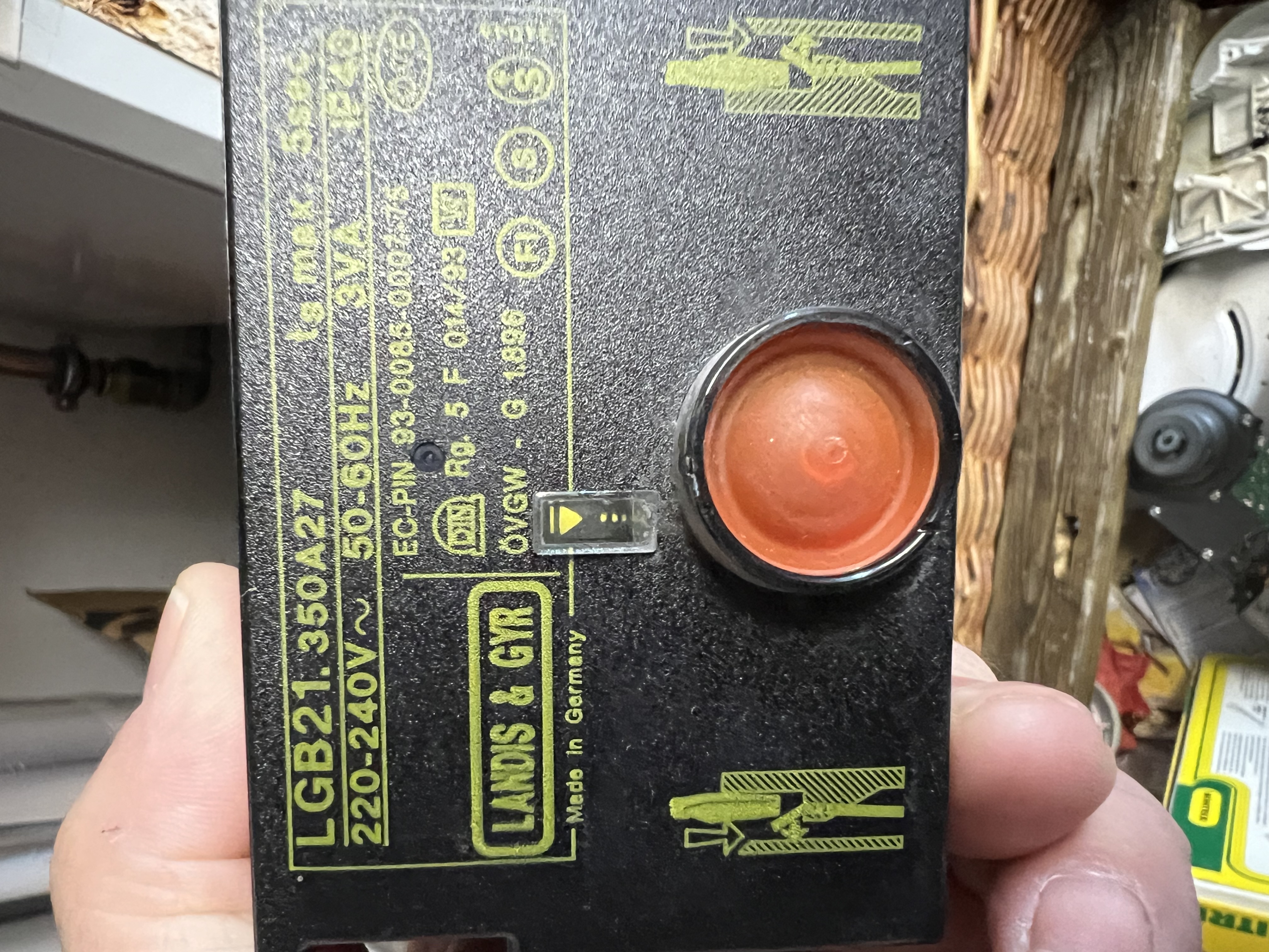

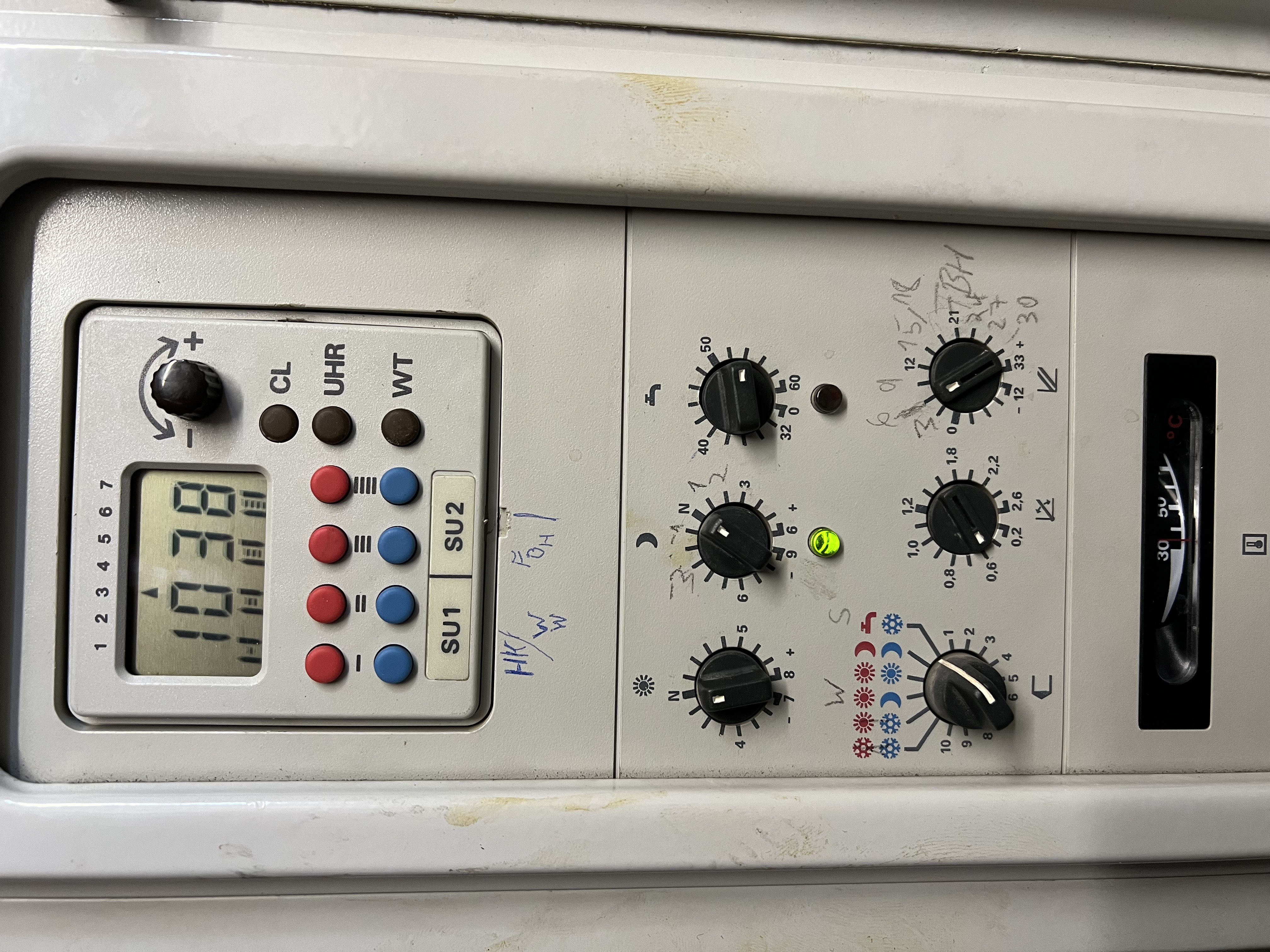

Hallo, meine Heizung spinnt seit neuestem. Sie geht manchmal auf LED Rot für Warmwasserheizen und bleibt dort hängen, ohne dass der Brenner anspringt.
feuerungsregler getauscht, keine Abhilfe.
mich bräuchte einen Schaltplan, da ich die Elektronik vermute.
wenn ich den manuellen Kaminkehrermode einschalte, nach einer Stunde ausschalte wird das Warmwasser aus dem Kessel in den Warmwasserspeicher geladen.
heizungswartung war vor 4 Wochen.
Versuche mal Folgendes:
Strom abschalten, heble die Schaltuhr mit einem Schraubendreher nach vorne heraus, ziehe die orange Reglerbox am Klappbügel heraus. Dann alle DIP-Schalter (kleine, weiße Schieber) hin- und herbewegen (vorher Einstellung notieren). Box und Uhr ruhig auch ein paar mal rein- und rausziehen. Das Gleiche auch mit allen Drehreglern machen.
Der Grund ist, dass sich mit dem Alter häufig eine Oxidschicht bildet die dieses Fehlerbild verursachen kann und beim o.g. Vorgehen abgeschliffen wird.
Wenn das nicht hilft müsste man die Reglerbox wechseln.
