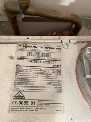

vielen Dank für die schnell Antwort. Anbei das Typenschild.
grüsse
7874668
Pumpenmotor G-HE
