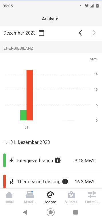

Guten Morgen,
ich habe nun mal nach einiger Zeit wieder in die App geschaut, auf einmal wie aus Geisterhand habe ich wieder Zugriff. Habt ihr irgendetwas gemacht? Update o.ä.? Naja, die Vergangenheitswerte aus den Monaten Oktober + November + Anfang Dez. sind nun verloren oder kann man die irgendwie wieder herstellen? Über eine Rückantwort würde ich mich freuen. Mfg
Hallo Andreas222,
nein, von unserer Seite wurde nichts gemacht, laut System ist deine Anlage wieder online.
Die fehlerhafte oder gar fehlende Analyse der Verbrauchsdaten in der ViCare App ist unserer Entwicklung bereits bekannt und es wird an einer Lösung gearbeitet.
Könntest du bitte noch einen Screenshot posten, von dem, was dir in der App aktuell falsch angezeigt wird?

2023-12-06 09_15_11-Screenshot_20231206-090527 - Windows-Fotoanzeige.jpg2023-12-06 09_15_46-Screenshot_20231206-090521 - Windows-Fotoanzeige.jpg2023-12-06 09_16_16-Screenshot_20231206-090515 - Windows-Fotoanzeige.jpg
Hallo Andreas222,
danke für die Screenshots, ich habe alles weitergeleitet.
