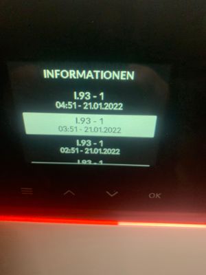

Habe eine viessmann 222-f mit aussenfühler und Raumtemperaturaufschaltung ab 22 Uhr geht sie in den reduzierten Betrieb ( sommermodus ) was er mir auch in den Meldungen anzeigt . Aber er zeigt mir bei Information noch I 93 an was bedeutet I93 in der Anleitung ist nichts zu finden .??die Anlage ist ca. 4 Monate Alt .

Die Meldung I.93 kann unter unter Umständen auftreten, wenn die Heizkreispumpe abschaltet. Solange keine anderen Störmeldungen in Bezug auf die Pumpe auftreten, handelt es sich um eine zu vernachlässigende Informationsmeldung.

Es muss doch jemanden geben der mir was dazu sagen kann heute hat er jede Stunde diese i93 Info .
