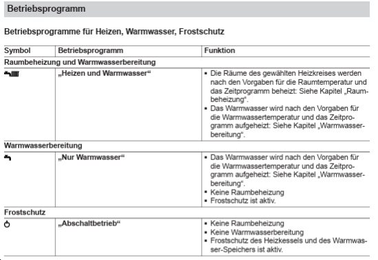

Zuerst müssen Sie den Wasserdruck in der Heizungsanlage auf 1,5 bar auffüllen. Prüfen Sie anschließend, ob im Menü das Betriebsprogramm Heizen und Warmwasser ausgewählt ist, und überprüfen Sie die Datums- und Uhrzeiteinstellungen.
Eine Bedienungsanleitung liegt bei.
