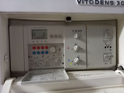

prüfe mal bitte ob die Anzeige der Außentemp. plausibel ist und stelle mal ein Foto der Bedienfront hier rein.

Hallo Fiedel,
ich hab mal ein Foto gemacht mit der Anzeige der Außentemperatur, 8° das kommt hin für heut abend. ( Die Heizung hatte ich gestern mal wieder ausgestellt)
Einen Mischer hab ich nicht. An dem Kreislauf der Therme hängen zwei Heizkörper die im Keller hängen und ein Wärmetauscher zur Fußbodenheizung. Bei der Fußbodenheizung gibt es keine Raumregler, hier kann ich lediglich den Durchfluß am Verteiler von Hand verstellen.

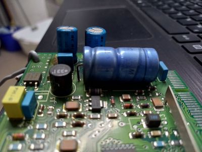

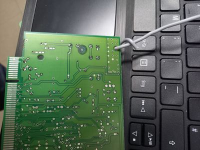

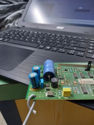

da muß ich mich @AKL anschließen - das sind extreme Einstellungen. Ich denke anlaufen sollte sie damit schon noch, aber es sollte nicht "zu warm" werden. Mein Verdacht fällt bei solch einem Fehlerbild immer zuerst auf die Platine "VR20". Die solltest du mal rausziehen und mir Fotos von beiden Seiten im Bereich des dicken blauen Kondensators machen. Zum rausziehen muss nur der schmale Deckel oben auf dem Reglerkasten ab.

Hallo ,
hier die Fotos von der Leiterplatte.
Wegen der Vorlauftemperatur: Wo kann ich das den nachschauen bzw regeln. Ich hab zum ablesen lediglich an dem Wärmetauscher Thermometer für Vor- und Rücklauf, wobei das vom Rücklauf schon mehrere Jahre defekt ist.
Ja, die ist hinüber: Im 2. Bild unten am kleinen blauen Kondensator ist das Elektrolyt ausgelaufen.
Wenn du dir das zutraust könntest du die Platine vielleicht noch selbst reparieren (alle 3 Elkos tauschen,
dabei das Elektrolyt entfernen und verätzte Leiterzüge abkratzen und verzinnen).
