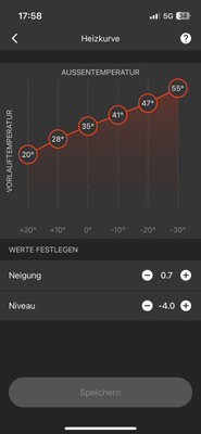

Das Einstellen der Heizkurve musst du selbst machen. Es geht vor Ort, es geht aber auch über ViCare.
Wie sind die aktuellen Einstellungen für
- Neigung
- Niveau
- Raumtemperatur-Sollwert des Normalprogramms (der Wert, der im Zeitprogramm angezeigt wird)

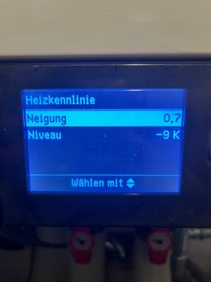

  • Und warum is auf der Therme ne andere heizkennline wie in der ViCare App??Muss ich die gleich einstellen?? Oder is des egal ?

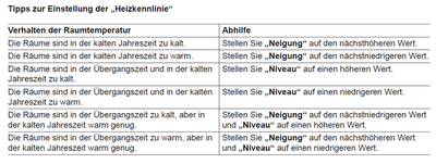

Ich empfehle dir den Raumtemperatur-Sollwert des Normalprogramms auf 20°C zu belassen und die Optimierung der Heizkennlinie einzig und allein mit den Parametern Neigung und Niveau zu machen.
Dafür gibt es von Viessmann die Einstellempfehlungen, die man in jeder Bedienungsanleitung findet:
Ausgangspunkt des Optimierungsverfahrens sind deine derzeitigen Einstellungen Neigung = 0,7 und Niveau = -4.
Ich würde in der Startphase der Heizkennlinienoptimierung wegen der Fußbodenheizung auf eine Nachtabsenkung verzichten.

Warum auf dem Display des Heizgerätes und in ViCare unterschiedliche Wert für das Niveau angezeigt werden, entzieht sich meiner Kenntnis. Oder hast du zwei Heizkreise?

Sorry, beim Einstellen auf dem Display kann ich dir nicht helfen.
In ViCare wäre wohl Hilfe möglich.
Vermutlich kommen die Abweichungen zwischen ViCare und dem Display von fehlerhaften Eingaben.

Wenn der Raumtemperatur-Sollwert des Normalprogramms auf 20°C steht, dann kannst du bereits jetzt mit dem ersten Optimierungsschritt entsprechend der Viessmann-Tabelle beginnen.
Wenn im Moment die Raumtemperatur OK ist, dann solltest du die Kennlinie etwas absenken, weil du sonst nicht herausfinden kannst, ob die Kennlinie tief genug eingestellt ist. Wenn es dann morgen etwas zu kühl sein sollte, stellst du wieder den höheren Wert ein, usw.
Wie gesagt, die optimale Einstellung der Heizkennlinie kann eine ganze Heizperiode dauern.
