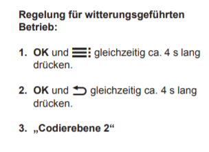

Bitte lies doch mal die Codieradresse 38 in Codierebene 2 aus, wenn es zu den Auffälligkeiten kommt. Anbei findest du einen Ausschnitt aus der Service-Anleitung. Diesem ist zu entnehmen, wie du die Codierebene 2 betrittst und darin navigierst.

Sorry für die späte Rückmeldung. Die Codieradresse gibt den aktuellen Betriebsstatus des Feuerungsautomat preis. Ist hier der Wert 33 auszulesen ist die Regelung auszutauschen.
