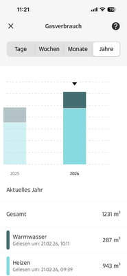

Hallo Zusammen,
bei mir hat sich die App nach dem Jahreswechsel in Bezug auf den Gasverbrauch nicht auf Null gesetzt, sondern der Verbrauch wird auf 2025 addiert, im Resultat zeigt die App Stand Feb. 2026 an, ich hätte in 2026 bereits mehr Gas verbraucht als im ganzen Jahr 2025. Hat jemand eine Lösung dafür ?

Hallo AHoffmeier
das ist nichts neues,  am besten am geeichten zähler ablesen !
die app ist nicht genau
evtl. liegt es an der regeleinheit muss getauscht werden
gruss gerd
In der Anlage wird der Verbrauch nur gerechnet.Am Zähler ablesen ist besser.
Wichtig ist das in der Therme die Werte des verwendeten Gases richtig
eingetragen sind
Für eine Vitodens 200-W B2HF sind das:
1098.4  : Gaszustandszahl
1098.5. : Brennwert
Stehen in der akt. Gasrechnung
Dann ist das Ergebnis genauer
Aber nix geht besser als der Gaszähler
