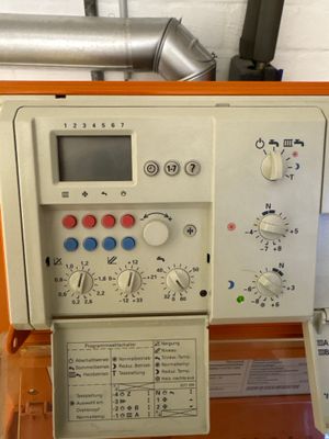

Ich habe eine Viessmann Trimatik
7450365-B
ich hatte letzte Nacht einen kurzen stromausfall, am nächsten Tag hatten wir kein warmwasser mehr.. die Anzeige  zeigte 70 an.. ich wollte sie dann aus und einschalten, doch dann hatte das Display garnicht mehr funktioniert.. Schornsteinmodus läuft noch und die grüne lampe leuchtet am steuergerät..
muss ich nun das Steuergerät tauschen oder haben sie andere Tips?
7 ANTWORTEN 7
Hast die Uhrzeit wieder eingestellt?
Kann man das ohne eine Display anzeige zu haben?
Kann man das ohne eine Displayanzeige zu haben?
Ich denke mal,das Display ist noch intakt. Das Problem bei diesen Displays: nach dem Rücksetzen blinkt nur ein kleiner Punkt bzw.ein kleines Dreieckvam obersten Rand. Das wird sehr leicht übersehen. Solange aber der Punkt nicht auf den jeweiligen Wochentag gestellt wird,erscheint gar nichts auf dem Display.
Deshalb erstmal schauen,ob das Display tatsächlich ,,tot,, ist.
Da leuchtet nur unten die grüne lampe
Dann zieh mal das Bedienteil ab und stecks wieder ein. Es könnten auch Oxidschichten auf den Kontakten  sein. Darf auch mehrmals erfolgen.
Es käme auch ein Defekt der Gangreserve in Frage. Da weiss ich aber nicht, wie es um deine handwerklichen Fähigkeiten bestellt ist.
Kannst dir bei Youtube mal anschauen, ob das für dich machbar wäre.
