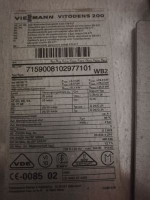

Wo kann ich das alter meiner Gasheizung ablesen?
Ihr Vitodens 200 WB2 wurde im Jahr 2001 hergestellt, die 8. Ziffer in der Seriennummernreihe ist das Baujahr.

Die achte Stelle gibt nur einen Hinweis, gibt aber nicht immer das genaue Jahr an. Es kämen auch Jahre in Frage, welche auf 1 enden. Im Zweifelsfall kann man z.B. die Unterlagen(Auflagedatum) bemühen. Auch Rechnungen können helfen.
Hallo @Franky
Die Heizkessel Vitodens 200 WB2 wurden in den Jahren 2011 und 2021 nicht mehr hergestellt.
Ich habe auch nicht das Baujahr dieser Therme angezweifelt. Es ging mir nur um die Formulierung, dass die 8.Stelle das Baujahr anzeigt. Das ist so einfach nicht richtig.
