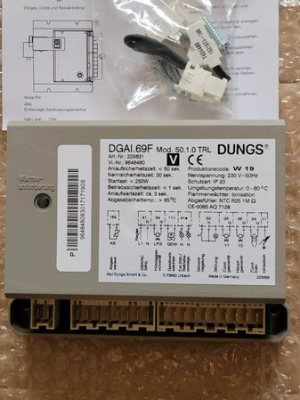

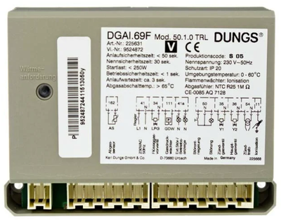

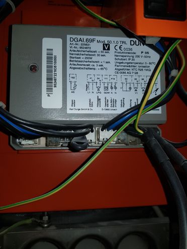

Hallo Zusammen, wieder mal ein Problem und zwar der Feuerungsautomat ist defekt!
DGAI.69F Mod. 50.1.0 TRL
Helmut25_0-1745747278903.jpegHelmut25_0-1745747278903.jpegHelmut25_4-1745747812845.jpegHelmut25_4-1745747812845.jpeg
Als Ersatzteil findet man die gleichen Bezeichnungen nur die VI.-Nr. unterscheiden sich!!!
Original Links:      9524872
Ersatz Rechts:     9648480
Kann dieser trotzdem als Ersatz verwendet werden oder gibt es da Probleme?
Danke und Grüße Helmut

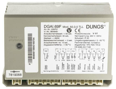

Hallo @Helmut25
Der Unterschied ist Betribssicherheitszeit und Anlaufwartezeit.
DGAI.69F Mod. 50.3.0 TLL mit der Bestellnummer 7819068 wird für höhere Kesselleistungen von 72-144 kW verwendet.
2025-04-29 13_45_41-cheap Dungs DGAI.69F Mod. 50.3.0 TLL Automatic burner control 229701 , € 204,25 .png2025-04-29 13_45_41-cheap Dungs DGAI.69F Mod. 50.3.0 TLL Automatic burner control 229701 , € 204,25 .png
2025-04-29 13_45_16-cheap Dungs DGAI.69F Mod. 50.1.0 TRL Automatic burner control unit 22, € 284,72 .png2025-04-29 13_45_16-cheap Dungs DGAI.69F Mod. 50.1.0 TRL Automatic burner control unit 22, € 284,72 .png

Hallo @Helmut25
Sie können den FA problemlos austauschen.

Da gibt es z.B. noch das Modell DGAI.69F Mod. 50.3.0 TLL.
Worin unterscheiden sich TLL und TLR und ist dieses Modell auch als Alternative verbaubar.
Ich frag deshalb, weil es nicht so leicht ist entsprechende Ersatzteile zu finden und da hilft eine größere Auswahl natürlich oft weiter.
