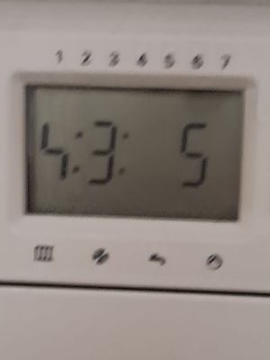

Kann mir einer sagen welches Problem besteht? Vitodens 200
Hallo
Sie haben den Handbetriebsschalter eingeschaltet.
Hi Freddy,
hier dürfte die Langzeitbatterie im Bedienteil leer sein: Die WB2 hat meist keinen Auslaufsensor (den
meckert der Fehler an). Stattdessen vergisst der Systemspeicher einige Codieradressen und denkt
nun, er müsste einen Auslaufsensor vorfinden. A2 und A5 passen auch dazu.
Poste dazu auch mal ein Foto des Aufklebers oben auf der Therme (Ser.Nr.). Dann wissen wir es genau.
Als Soforthilfe kannst du die Codieradresse 1 / 03 wieder passend zu deinem System einstellen
(hier ab S. 66). Auch weitere Adr. können verstellt sein. Wenn es dann wieder geht, Anlage nicht
mehr abschalten!

Hier bedeutet Fehler 3:5 :
Ladetemperatursensor Kurzschluss, Sensor / Verdrahtung prüfen, Kurzschluss oder Unterbrechung
