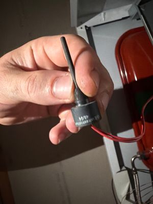

Guten Tag, ich habe nach einer Wartung an meiner Therme nun die Fehlermeldung F7. Es ist offensichtlich das keine Flame erzeugt wird und auch kein versuch zu hören ist. Außerdem habe ich nun einen losen Steckfühler (NTC-Temperaturfühler) im Gerät hängen, frage mich ob das evtl. der Fehler sein könnte.
IMG_4D2E5708-D99E-473B-8AB1-419BBD9718EC.JPEGIMG_4D2E5708-D99E-473B-8AB1-419BBD9718EC.JPEG
Kann mir jemand helfen was zu tun ist?

Nein, das ist der Abgastemperatursensor. Sie haben ein Problem mit dem Differenzdrucksensor am Brenner.
Überprüfen Sie den Sitz des 3-poligen Steckers am Differenzdrucksensor.

Könnte aber doch am Abgassensor liegen. Eben jener,der da lose rumbammelt. Schliesslich ist dort nun ein ,,Loch,, in der Abgasleitung, Und somit gibts keinen Differenzdruck.
Hallo @Franky
Der Differenzdrucksensor misst die Luftdruckdifferenz auf der Ansaugseite des Brennergebläses.
