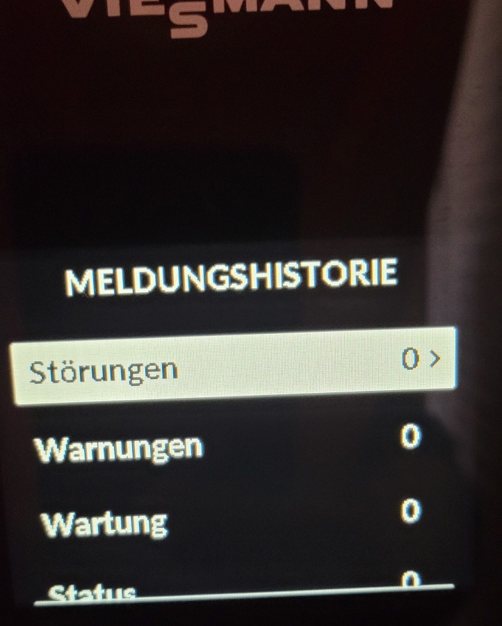

- Bild der leeren Fehlerhistorie an der Anlage

hier die gewünschten Informationen:
Geräte:
  • Smartphone Samsung Galaxy S20 FE mit Android-Version 12
  • Samsung Tab S6 mit Android 12
ViCare Version 3.15.1 (beide Getäte)
Fotos der Anlage anbei.
