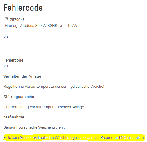

Jetzt habe ich nur das Problem,Das meine Heizung nicht mehr wirklich heizt und das er mir den Fehler 28 anzeigt(Sensor elektronische Weiche überprüfen)...Diese zeigt er in der Anlage Jetzt an,obwohl ich die meiner Meinung nach vorher überhaupt garnicht hatte..

das hier sollte dein aktuelles Problem lösen:
aber das deutet eben drauf hin, dass du die Einstellungen durchgehen solltest und alle richtig einstellen.

Es scheint zu klappen,im Experten menu umgestellt,schwupps war die rote leuchte aus und es heizt wie verrückt..
