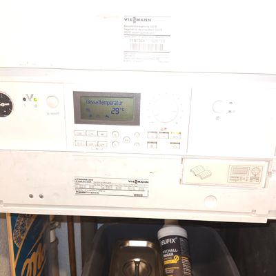

Hi, meine vitodens 300 bringt Fehler F6.
Sobald ich den Differenzdrucksensor aus der Halterung nehme und nur leicht auf den stutzen lege funktioniert die Heizung einwandfrei. Aber wenn der Sensor in seiner finalen Position steckt geht der Brenner auf Fehler F6.

Bitte mal Ser.Nr. der Therme oder Foto vom Bedienteil posten.
Hallo @Christiansch1
Der Fehler F6 für Ihren WB3B-Heizkessel existiert nicht. Es handelt sich wahrscheinlich um den Fehler E6, den wir bereits im Oktober 2025 besprochen haben.
@Fiedel
In früheren Beiträgen finden Sie den Kesseltyp und die Seriennummer.
