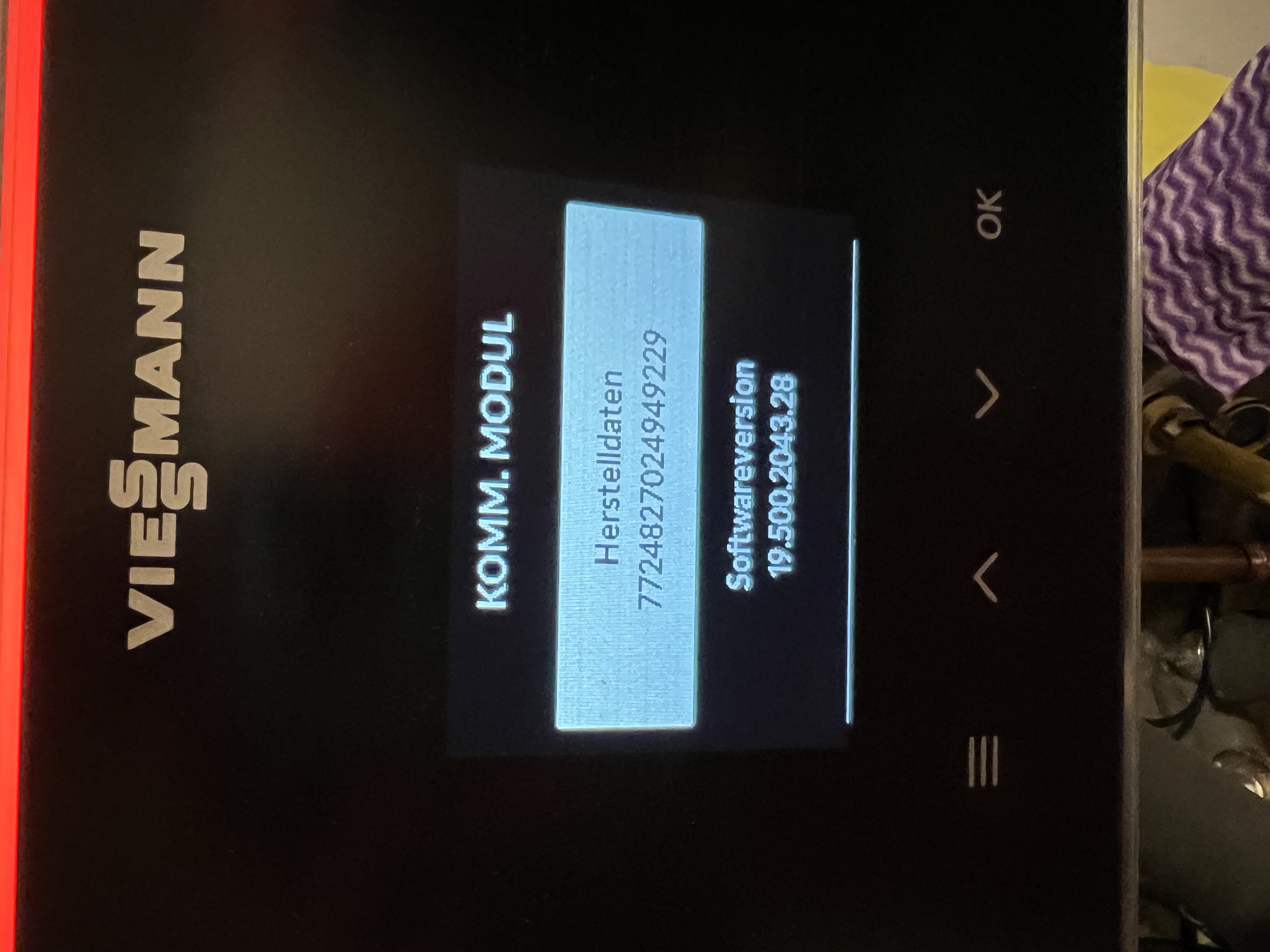

Hallo moberthuer,
ich kann die Daten des QR Code Stickers aus unserem System heraussuchen, dazu würde ich die Herstellnummer des Kommunikationsmoduls benötigen.
Die Herstellnummer hat 16 Stellen, beginnt mit einer 7 und kann über das Menü der Anlage unter Menü - Informationen - (Gerätestatus) - WLAN / Internet (bezeichnet als "Herstell-Daten") abgerufen werden.

Hallo CustomerCareChris,
vielen Dank für Deine schnelle Antwort.
Die Herstellernummer des WLAN-Moduls ist: 7724827066048218
Viele Grüße und besten Dank im Voraus
Hallo moberthuer,
vielen Dank für die Herstellnummer, ich habe dir die Daten per Mail zugeschickt.
