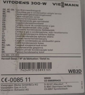

FEHLER EB Vitodens 300-W WB3D
Hallo Viessmann Community,
ich suche nach Lösungen für ein Problem mit meiner Viessmann Vitodens 300 W WB3D ( ca.8 Jahre im Betrieb )
Problem:
  • Fehlercode EB ("Feuerungsautomat") tritt oft auf.
  • Vorwiegend während des Absenkbetriebs (22:00 - 06:00 Uhr).
  • Bei Außentemperaturen unter 5 Grad Celsius: Fehler tritt nicht täglich auf, die Heizung läuft manchmal mehrere Tage.
  • Bei Außentemperaturen über 5 Grad Celsius: Tägliche Fehler, auch im normalen Heizbetrieb.
Bisherige Maßnahmen:
  • Einbau eines neuen Wartungssets (inklusive Tausch der Brennerdichtung, Ionisationselektrode und Zündelektrode)
  • Abgasprüfung
  • Messung des Gasdrucks
  • Reinigung des Wärmetauschers
Ich bin auf der Suche nach Ursachen und Lösungsmöglichkeiten für diesen wiederkehrenden Fehler.
Danke für jeden Ratschlag oder Erfahrungsbericht.
