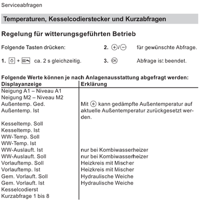

d3:14 -> Neigung
d4:0 -> Niveau
Serviceanleitung zur Hand? -> Seite 29
Niveau -> da geht die Heizkurve gleichmäßig hoch und runter.
Neigung -> sieht man ja an den Zahlen am Rand.. also 14 = 1,4
Wird es den in beiden Wohnungen nicht warm? Ihr habt ja nur ein Heizkreis nach der Codierung.
Wie hoch ist die Kesseltemperatur Soll und Kesseltemperatur Ist?
Nach deiner letzten Einstellung sollte der Soll bei 75°C liegen
Auch dort mal die Außentemperatur prüfen.
