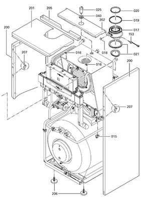

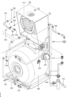

Ich habe eine Vitodens 333 (7177917 - 26 kW) aus dem Jahr ~ 2006, unten die Explosion:
Der Temperaturfühler sitzt, soweit ich das sehe, horizontal(!) im unteren Drittel des Warmwassertanks. Von daher würde ein Herausziehen wohl nicht funktionieren.
Leider weiß ich nicht wie viel Liter der Tank genau hat.
Ein herausziehen funktioniert immer,weil der Sensor die Soll- Temperatur niemaks detektieren kann. Die Therme heizt solange den Speicher, bis der Sensor sagt,dass es heiss genug ist.
