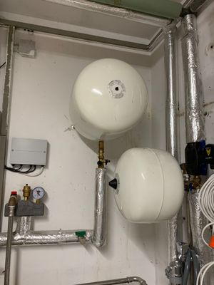

Ja, daran habe ich auch schon gedacht - ich habe zwei externe MAGs, hohe Chance das mindestens eins davon nicht mehr ganz fit ist…
Wenn die Gasventile der MAGs nach unten zeigen kannst du es testen: Die Ventile sind quasi Autoventile.
Einfach reindrücken - kommt wasser?
Beide Ventile zeigen leider nach vorne, Ventile sitzen mittig!
Das obere ist von der Heizanlage, das untere vom Speicher.
Das untere klingt beim Klopfen hohl, das obere eher dumpf. Aus beiden Ventilen kommt direkt Luft wenn man den Stift drückt.
Ich denke mal, der Vordruck wird hier nicht mehr stimmen. Das MAG der Heizung mal am Kappenventil zudrehen, entleeren und dann den Vordruck messen(lassen).
