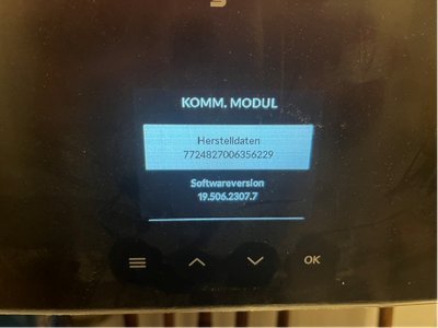

Könntest du bitte noch ein Foto der Bedieneinheit der Anlage posten, auf dem die Herstellnummer des verbauten Kommunikationsmoduls zu sehen ist?

Die Herstellerdaten sind: 7724827006356229

bitte nicht wundern, ich habe deine persönlichen Informationen aus dem Beitrag entfernt, da diese für jeden Nutzer der Community sichtbar waren.
Ich habe die Registrierung aufgehoben, du kannst die Anlage nun mit Hilfe der ViCare App auf deinen Account anmelden.
(Eine direkte Umschreibung ist nicht möglich, die Registrierung musst du vor Ort auf deinen Account selbst vornehmen.)
