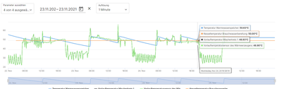

Gibt es die Möglichkeit die Vorlauftemperatur der Heizung über einen längeren Zeitraum 1 Woche auszulesen??. Ich habe den Verdacht , das meine Heizung nicht nachts abgesenkt wird obwohl die Zeitsteuerung aktiv ist und eine Nachtabsenkung von 21:00 bis 5:00 eingestellt ist.

du kannst über Vitoguide (Datenrekorder & Trending) den Verlauf der Woche auslesen.

leider ist es nur uns möglich diese Daten für Diagnosezwecke auszulesen. Bitte entschuldige das Missverständnis. Anhand deiner Daten, kann ich aber keine Auffälligkeiten sehen.

es ist nur uns möglich die Daten auszulesen. Deine Nachtabsenkung funktioniert aber.
Ab ca. 18.30 Uhr fällt deine Kesselwassertemperatur ab und pendelt zwischen 23°C und 32°C hin und her.
Wenn du nichts dagegen hast, kann ich dir auch ein Bild deines Diagrammes hier zeigen.

Gerne würde ich die Diagramme sehen. Mich macht nur stutzig ,wieso die Temperatur schon 18.30 absinkt obwohl die Nachtschaltung erst 20.30 eingestellt ist. Was stimmt da nicht??
Danke Volker
Da ist mir ein Fehler unterlaufen. Du hast Recht. Erst ab 20:30 Uhr fällt die Temperatur und die Anlage geht in die Nachtabsenkung.

Da kann man leider nicht viel erkennen. Könntest du mir das bitte nochmal per Mail schicken.

du kannst die Bilder mit der Lupe größer machen, indem du über das Bild mit dem Mauszeiger fährst. Oder schreibst du nicht vom PC/Laptop/Notebook aus.
