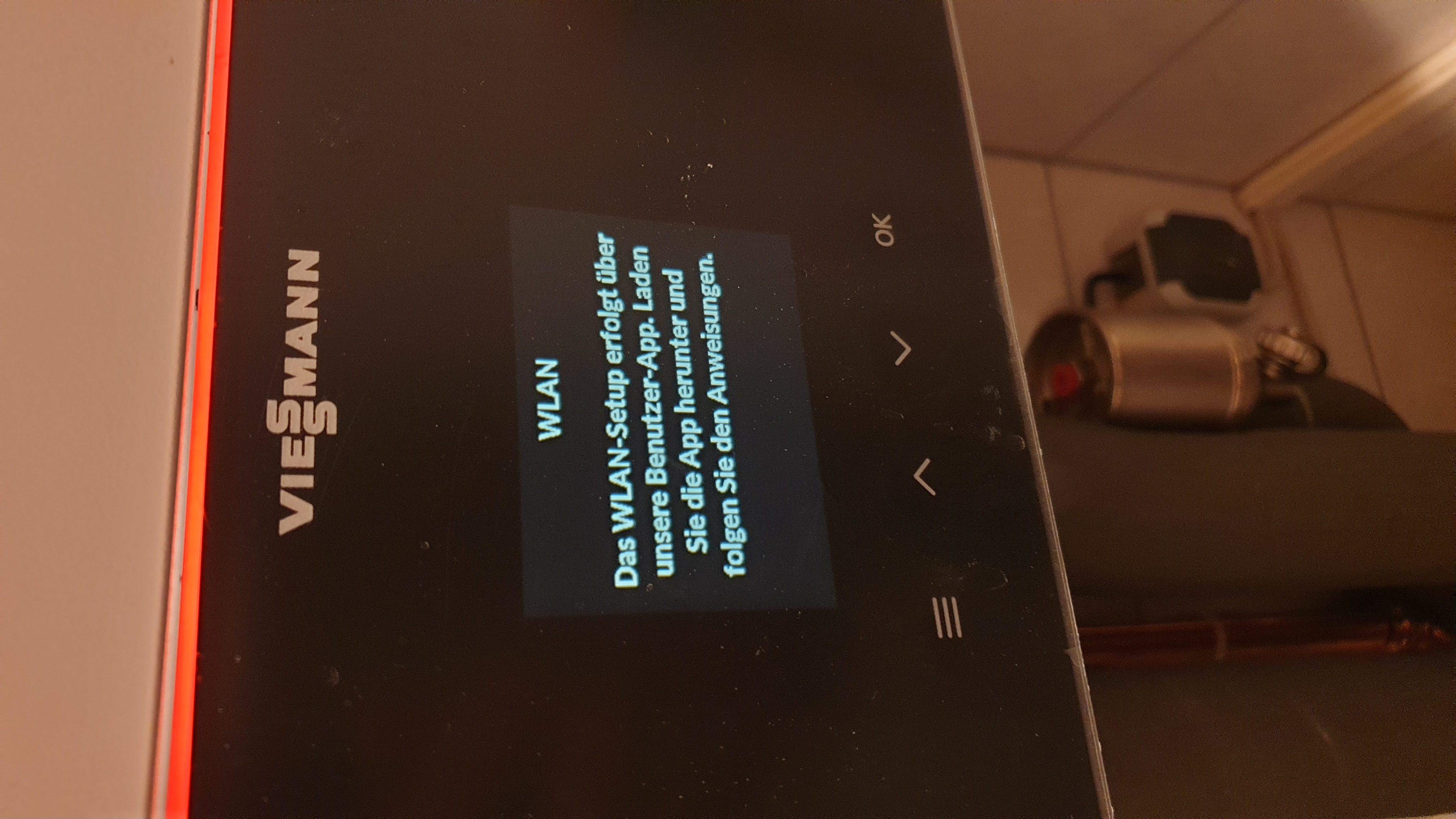

Danke für die äußerst schnelle Rückmeldung! An die Rückseite komme ich nicht ran. Die Anlage hängt an der Rückseite.
Das Display kann ich fotografieren. Welche Daten sollen zu sehen sein? Über welchen Menüpunkt kann ich diese anwählen? Zum COM-Modul habe ich nichts gefunden.

Da hast was falsch verstanden. Die Vitoconnect wäre ein externes Kommunikationsmodul,welches natürlich einfach zugänglich wäre. Das mit dem Display bezieht sich auf ein internes Kom- Modul. Nun kann ich natürlich nicht sehen,was bei dir verbaut ist.
Wenn ich nun davon ausgehe,dass das Kom- Modul intern ist,müsstest im Menü auf den Punkt WLAN gehen.

Im Menü WLAN ist noch das Netzwerk vom Vorgänger und ich kann daran nichts ändern, nur über die App wird angezeigt und in die komme ich ja auch nicht rein weil das Gerät noch auf den Vorbesitzer registriert ist.
Es wird die Seriennummer des Kommunikationsmoduls gebraucht.
Wo kann ich diese finden?

könntest du bitte noch ein Foto der Bedieneinheit der Anlage posten, auf dem die Herstellnummer des verbauten Kommunikationsmoduls (7724827056279219) zu sehen ist?
Menü - Informationen - (Gerätestatus) - WLAN / Internet (bezeichnet als "Herstell-Daten")

Hat bestens funktioniert. Herzlichen Dank für die tolle Hilfe.
