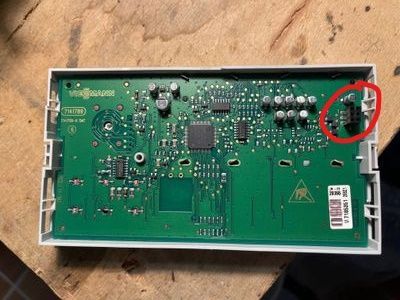

Hallo erstmal,
kann mir jemand sagen welches Teil ich bestellen muss wenn das Bedienteil komplett ausgefallen ist.
Nr auf dem Kasten: 718657 1507059108
Vielen Dank für die Antworten 🙂
Das hier:
Vielen lieben Dank Franky ☆
Prüfe erst mal ob das schaltnetzteil noch die 3 verschieden DC Spannungen liefert.
Hallo
Überprüfen Sie zunächst die Röhrensicherung F1 T6,3A.
Und 7823979 ist nicht kompatibel.
Hallo @Mesut1
Hier unter dem Link finden Sie alle Ersatzteile für Ihre Regelung.
https://www.viessmann.com/etapp/parts/de/0500/7186571
Überprüfen Sie, ob dieser beschriftete Stecker ordnungsgemäß mit der Platine auf dem BE verlötet ist.
