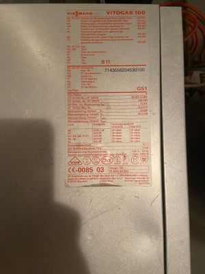

Anbei nun die Seriennummer.
Die nützt nichts. Die Kesselnummer brauchen wir.
Aha,ein Vitogas 100 also. Besonderes Augenmerk ist hier auf den Zündbrenner und den Feuerungsautomaten zu legen.
