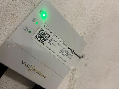

Hier bin ich wieder.
Meine App sagt mir beim hinzufügen der irrtümlich gelöschten Anlage, dass diese Anlage bereits registriert ist und dass ich mich an den Viessmann Support wenden soll.
hm
Also die App schreibt - bei ANLAGE erfassen -
Komponente wurde bereits registriert.
Wende dich an den Viessmann Service.
Nicht erfassen. Direkt die App öffnen und deine Anmeldedaten eingeben. Registriert ist sie ja schon lange, das geht kein zweites Mal. Es sei denn, einer der ,,Viessmänner,, würde deine Registrierung löschen.
Also: Ich habe 2 Viessmann Anlagen an unterschiedlichen Standorten.
Eine Anlage habe irrtümlich gelöscht. - Die andere Anlage geht.
Die App funktioniert tadellos bei der anderen Anlage - ich bin auch in der App angemeldet.
Habe mich nun abgemeldet und wieder angemeldet. - meine alte zweite Anlage ist nicht da.
Ich brauche einen VIESSMANN - der mir diese Anlage, die bis gestern registriert war mir zuordnet mit diesem QR code oder mit diesen Anlage-Daten. - Jedenfalls hängt sich noch wo im System herum, da meine App ja sagt - diese Anlage ist bereits wo registriert - > ODER vielleicht habe ich einen Denkfehler, es funktioniert halt nicht, dass ich diese Anlage wieder in meine App bekomme, aktuell ..
Wenn du eine zweite Anlage hast,hast da auch eine zweite Vitoconnect ? Oder ist es ein Hybridgerät?
ich hab auch eine zweite Vitoconnect. ja - Ich habe 2 dieser IOTs für meine beiden Heizkesseln damals gekauft. LG
Wenn du zwei Connect hast,müsstest auch zwei verschiedene Zugänge haben oder ?
Weil,ich glaub,pro Vitoconnect nur ein Zugang.
Nein, die sind in einer App mit einem Zugang, ich konnte oben auswählen zwischen Anlage 1 und Anlage 2. Ein Zugang. EINE APP. EIN Account. - 2 ANLAGEN - eine ist nun weg,
Da musst mal warten,bis einer der ,,Viessmänner,, hier mitliest. Bei Doppel- Accs hörts bei mir auf .
Danke Dir lieber Franky aber für deine Antworten, Engagement und dein Mitdenken. - Ist gut. dann werd ich einmal hausieren gehen. Vielen Dank noch.
