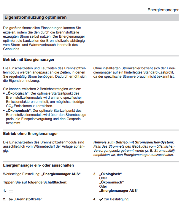

a) Klärt doch bitte mal das Verhalten der BZ nach Ende der Hygienefunktion. Vielleicht hilft es ja, den Betriebsmodus von "Energiemanager aus" auf "Ökonomisch" umzustellen. Wenn das so ist, sollte das auch im Handbuch deutlich beschrieben sein.

Die Funktion des Energiemanager ist in der Bedienungsanleitung beschrieben.
