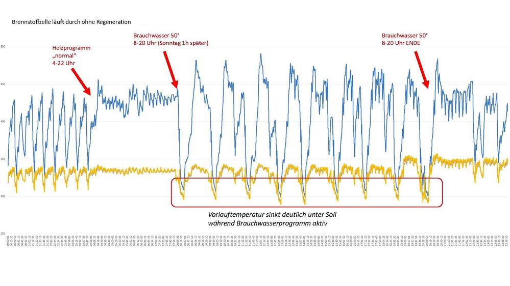

Die Vorlauftemperatur für HK1 schwankt in "regelmäßigen" Abständen sehr stark (48°C bis 31°C). So circa jede Stunde bzw. jede 1,5 Stunde. Heizbedarf ist definitiv vorhanden, FBH im Bad und Heizkörper im Keller sind voll auf um auch einen fehlenden Durchfluss auszuschließen.
Soeben habe ich beobachtet, dass die Heizung auf Warmwasser umschaltet und BSZ als auch Brenner den Warmwasserpuffer befeuern. Ist die Temperatur für WW erreicht, schaltet der Brenner aus und das Umschaltventil der BSZ geht wieder auf den Heizbetrieb für Heizungswasser. Soweit ok.
Allerdings: Der Brenner bleibt "zu lange" AUS obwohl die Vorlauftemperatur der Heizung bereits 8-10 Grad unter dem Sollwert liegt. Das sagt auch die Infoanzeige am Display.
Ziel wäre es, dass der Brenner einfach direkt wieder anspringt. Bei knapp über 0° draußen gibt's definitiv Wärmebedarf und Abnehmer.

Anbei zwei Bilder die das ganze Verhalten veranschaulichen sollen.
Bild 1:
normaler Tagesverlauf, bei dem die blaue Vorlauftemperatur von HK1 (Heizkörper) stark schwankt und da auch die Fußbodenheizung mit HK2 kaum hinterherkommt nachzuregeln.
Bild 2:
Schalte ich das Brauchwasser auf "Aus" oder auf 20°C, wenn der Speicher seine Temperatur erreicht hat, so bleibt die Vorlauftemperatur von HK1 entsprechend über der angeforderten VL Temperatur von HK2 - womit ich noch leben könnte. Heizkörper haben trotzdem nur schubweise Wärme.
Allerdings kühlt dann das Warmwasser aus (auch keine Lösung).
Testweise ohne Brauchwasser 11-16 Uhr
Was ich direkt am Gerät feststelle ist, dass der Brenner abschaltet um dann Warmwasser zu machen. Das führt zu vielen Brennerstarts. An einem normalen Tag 35-40 Starts, gesamt 19 Stunden Laufzeit am Tag. Seit Inbetriebnahme 07/2022 sind es 7989 Starts und 2470 Betriebsstunden. Das die Heizung taktet ist mir klar, aber so oft.
Der FBH Mischer ist regelmäßig ganz am Anschlag aufgedreht und regelt dann, wenn die Heizung wieder liefert entsprechend runter. Hydraulischer Abgleich etc. wurde durch den Heizungsbauer gemacht. Es wurden auch schon alle FBH Kreise per Hand geöffnet um eine Wärmeabnahme zu gewährleisten, aber das hat auch keine Besserung gebracht).
Ich bin mit meinem Latein am Ende und freue mich über jeden Input.

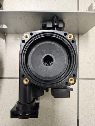

8 Monate später und nach vielen getauschten Bauteilen möchte ich meinen Beitrag als gelöst markieren.
Der Volumenstrom bei der Anlage war das Problem. Auch mit 100% Leistung der Primärkreispumpe wurden maximal 380l/h erreicht. Bei 80% Leistung wurden es 360l/h, das Verhältnis hat irgendwie nicht gepasst.
Laut Bedienungsanleitung müssen es bei 100% Leistung der Pumpe 850l/h Volumenstrom sein.
Letztendlich war das Kunststoffgehäuse der Pumpe defekt (die Membran ist gebrochen und hat sich verschoben).
defekt
neu
links defekt, rechts neu
Primärkreispumpe läuft jetzt mit 80%, was 650l/h entspricht. Die Wärme wird über die hydraulische Weiche gut verteilt und die Rücklauftemperaturen sind niedriger bzw. die Vorlauftemperatur an den Heizkreisen ist jetzt der Heizkurve entsprechend angepasster, das Takten ist geringer und die Modulation des Brenners läuft (meist zwischen 7 und 22%). So wie man sich das wünscht
Mit dem defekten Pumpengehäuse war die Anlage recht laut, jetzt mit dem neuen Bauteil hört man sie nicht wirklich. Mit dem Problem lief der Brenner ca. 15min/Start, jetzt wo alles repariert ist sind es 46min/Start.
