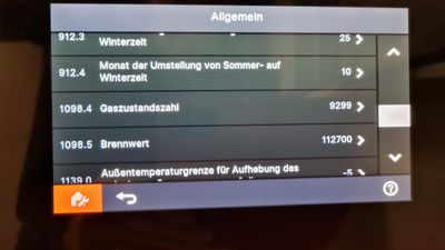

hallo
m³ kann man nur einstellen. umrechnen musste du selber ( grob x10)
also so habe ich es gemacht, ist mit meinen gaszähle fast gleich.
Z= 0,9299
Brennwert = 11,27
die werte sehen meist auf der rechnung.
gruss gerd
