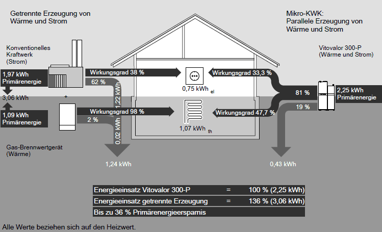

Wie hoch ist der Gasverbrauch einer Vitovalor 300-P um 1kW Wärme zu erzeugen? Und wieviel kW elektrisch wird dabei erzeugt?
Hallo Mark,
ich habe noch ein paar Informationen für dich aus der Planungsanleitung. Für 2,25 kWh Gas bekommt man 1,07 kWh thermisch und 0,75 kWh elektrisch.
Viele Grüße °pa

Heißt das, dass man ungefähr doppelt soviel Primärenergie (Gas) verbraucht wie vorher (Brennwertgerät)? 1,09 --> 2,25 kWh
Klar bekommt man dafür auch Strom, aber der Gasverbrauch verdoppelt sich. Das heißt, die Ersparnis durch den selbst genutzten Stromanteil (vom erzeugten Strom) muss größer sein, als die Mehrkosten für den Gasverbrauch.
Rechnung:Angenommen ich habe bei einer vorhandenen Brennwerttherme im Haus momentan ungefähr 1000€ Stromkosten pro Jahr und 800€ Gas. Da würde ich mit der Brennstoffzelle ca. 1600€ Gas kosten haben und muss mindestens 80% (entspricht 800€ - Die Mehrkosten für mehr Gas) vom selbst erzeugten Strom nutzen (einsparen), damit ich bei den Energiekosten auf den gleichen Gesamtbetrag raus komme, wie mit Brennwerttherme? Wenn ich weniger als die 80% nutzen kann, habe ich höhere Gesamtkosten... Ist an meiner Rechnung was falsch?
Natürlich ist das nicht richtig. Für jede Kilowattstunde Strom hat man einen Mehrverbrauch von 1,4 kWh Gas. Die Kosteneinsparungen kommen übrigens nicht nur durch den vermiedenen Stromeinkauf zu Stande, sondern auch durch die KWKG Förderung von 4 ct/kWh für den selbstgenutzten Strom und 8 ct /kWh für den eingespeisten, zzgl. Einspeisevergütung von ca. 3 ct/kWh (variiert nach quartalspreisen der Strombörse).
Beste Grüße °pa
Wie kommst du auf 1,4 kWh GAS? Um auf die selbe thermische Leistung (in dem Beispiel 1,07 kWh) zu kommen benötigt man deutlich mehr PrimärEngergie Gas (1,09 kWh --> 2,25 kWh), klar fällt dabei ca, 1/3 Strom ab --> ~ 0,75 kWh --> ~ 0,0525 € bis 0,0825€ --- Was passiert nach 10 Jahren wenn es keine KWKG Zulage mehr gibt, dann benötigt die Anlage immer noch deutlich mehr GAS um mein Haus zu heizen... Ich habe das mal für mich durchgerechnet.. ich muss ca. 50% des erzeugten Strom selbst nutzen damit ich ca. 500€ im Jahr an Strom spare, habe dann ca. 250 € Mehr Gaskosten ( bei mit würde der Spitzenlastkessel mehr als 50% des Gesamtwärmebedarf leisten müssen) . Da meine Grundlast (Strom) bei ca. 0,150 kWh liegt und ich nicht lange genug zuhause bin um auf 50% zu kommen lohnt es sich für mich nicht.
