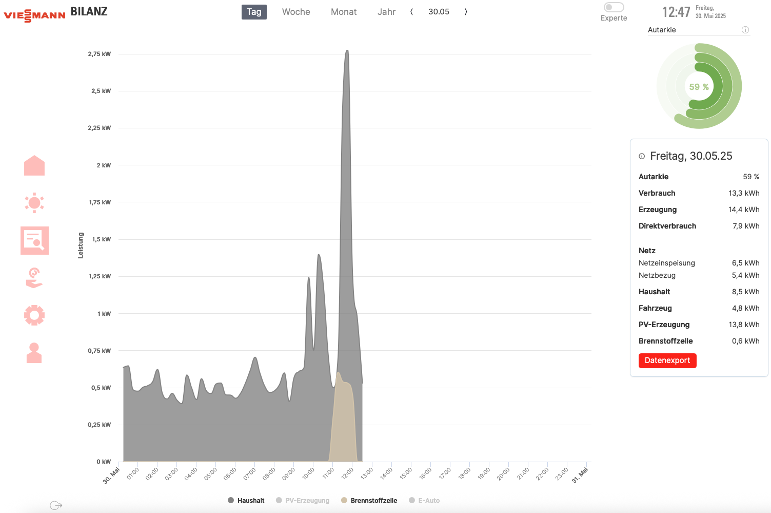

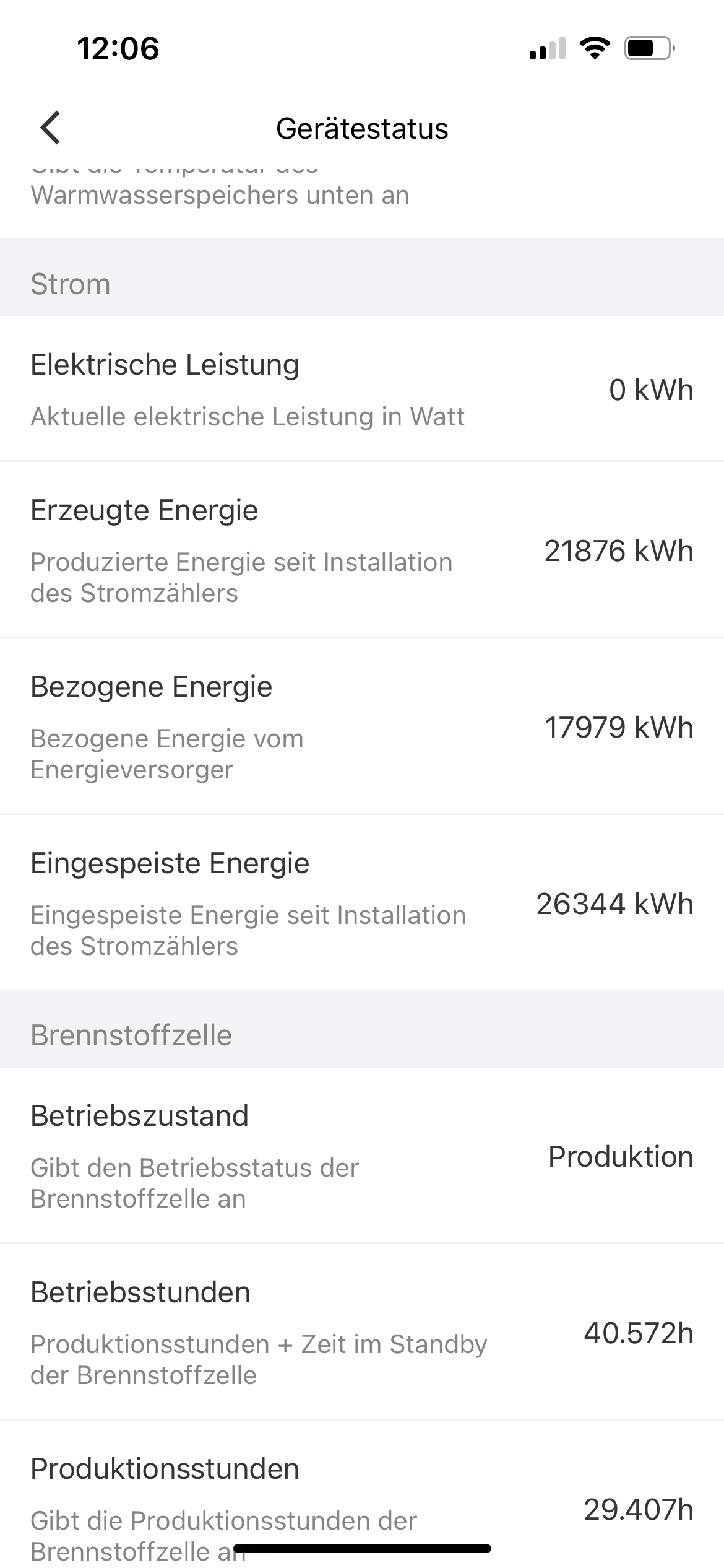

Nachdem Ihre Techniker ihre Arbeit beendet hatten, startete die Brennstoffzelle und erzeugte Strom. Leider ist die Stromerzeugung trotz der Anzeige „Produktion“ bereits nach wenigen Minuten auf 0 Watt eingebrochen. Daher bewerte ich den Fehler als nicht behoben.
Ich habe meinen Servicebetrieb bereits über das Problem informiert. Anbei sind einige Screenshots des Fehlers.

Hallo Bvgsng,
danke fürs Feedback ich werde es an unseren Techniker weiterleiten.
Was die erneuten Schwankungen der Stromproduktion betrifft, werde ich die Kollegen bitten es neu zu bewerten.
