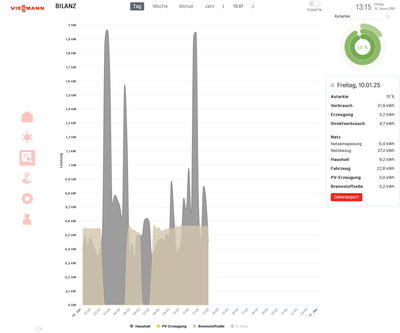

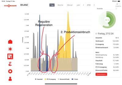

Pünktlich zum neuen Jahr bahnt sich bei meiner Vitovalor der nächste C2F0 an. Darüber hinaus pfeift dir Prozesswasserpumpe auch bereits wieder aus dem letzten Loch. Besucher fragen mich diese mal sogar schon was denn da für ein Aggregat im Keller läuft.
Ich habe den Fehler häute mit Belegen aus der Gridbox gemeldet. @Patrick_Zarges reicht das oder müssen wir auf den nächsten Ausfall warten, um einen Serviceeinsatz in die Wege zu leiten?
Da dies inzwischen der 8. Fehler der Anlage in vier Jahren ist könnten wir ja ggf. auch mal über eine Alternative nachdenken. Oder?20241227_Schwankung Stromproduktion.jpg
Hallo Bvgsng,
bisher haben wir nur eine Reklamation über Geräusche erhalten. Probleme mit der Leistung wurden nicht gemeldet. Ich werde es an die zuständige Stelle weiterleiten. Wenn du einen Austausch der Anlage in Betracht ziehst, wenden dich bitte an deinen Fachbetrieb. Dieser kann in Zusammenarbeit mit seinem Viessmann Verkaufsberater ein individuelles Angebot erstellen. Ob der Austausch genehmigt wird, hängt von der bisherigen Nutzungsdauer und dem Störungsverlauf der Anlage ab. In der Regel wird ein Austausch bei mehrfach wiederholten Störungen genehmigt.

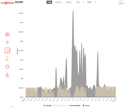

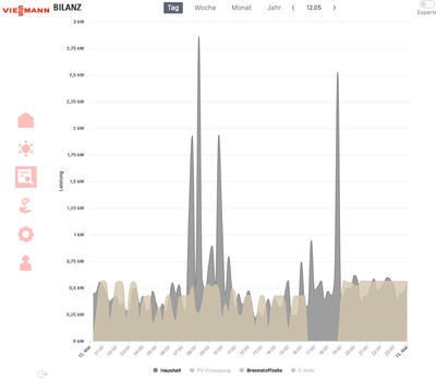

@Patrick_Zarges @Patrick_Zarges Aktueller Sachstand ist, dass die Anlage zwar nicht in den C2F0 oder vergleichbaren Fehler geht, allerdings sehr starke Schwankungen in der Stromproduktion hat. Diese gehen dann auch mit einer sehr starken Schwankung in der Stromproduktion einher.
In ViCare steht die Anlage weiter auf "Produktion" und es werden die in der Gridbox erzeugten Strommengen angezeigt. Während der Schwankungen wird die Anlage überdies deutlich lauter als ohnehin schon. Teilweise sind die Geräusche in der nächsten Etage noch zu vernehmen.
Anbei einige Screenshots aus der Gridbox, vielleicht hilft Euch dies ja weiter.
Wie auf den Screenshots zu sehen "beruhigt" sich die Anlage nach der Regeneration wieder und läuft dann eine zeitlang "relativ" ruhig.
