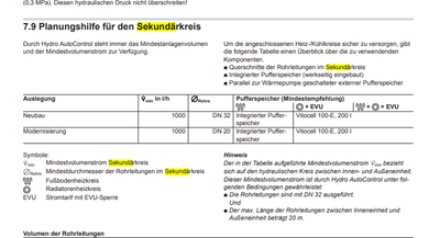

Für meine Wärmepumpe Vitocal 250-A habe ich einen Extrazähler beantragt. Die Fachfirma hatte gesagt, dass dort nur die Wärempunpe angeschlossen wird. Die elektrische Zusatzheizung wird weiter über den alten Zähler betrieben. Der neue Elektroinstallateur sagt, dass er auch die elektrische Zusatzheizung an den Extrazähler anschließen wird. letzteres kann doch nicht richtig sein, wenn in der Bedienungsanleitung steht, dass sich in der EVU (Abschaltzeit max 3 mal 2h) die elektrische Zusatzheizung einschaltet, wenn Wärmebedarf besteht. Lohnt sich dann aber noch ein Wärmepumpentarif, wenn der vielfach höhere Stromverbrauch der Zusatzheizung öfter dazu kommt?
Soweit ich das kenne, ist der elektrische Heizstab gar nicht separat anschliessbar.
Hast du eine FBH?
Dann könntest du die Zusatzheizung natürlich auch am WP Strom anschließen.
Die Zusatzheizung funktioniert dann eben auch nicht während der Sperre.
Deshalb sollte man auch bei einer EVU-Sperre über einen Pufferspeicher verfügen.
bei einer FBH nicht nötig
Wir wissen ja nicht, ob er eine FBH hat.
