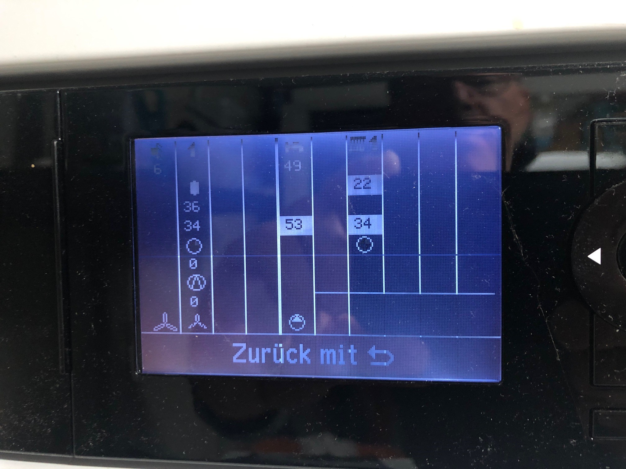

Hallo Zusammen,
ja, das kann ich technisch nachvollziehen. Aber welche Einstellungen sind dafür in der Heizungsanlage
(Vitotronic 200) notwendig.
Anbei zwei Bilder meiner Einstellungen.
Wiederum Danke für ein Feedback.
Grüße aus Wurmlingen.
Du hast eine Raumsolltemperatur von 22 Grad eingestellt und 34 Grad Vorlauf bei einer Aussentemperatur von 6 Grad
