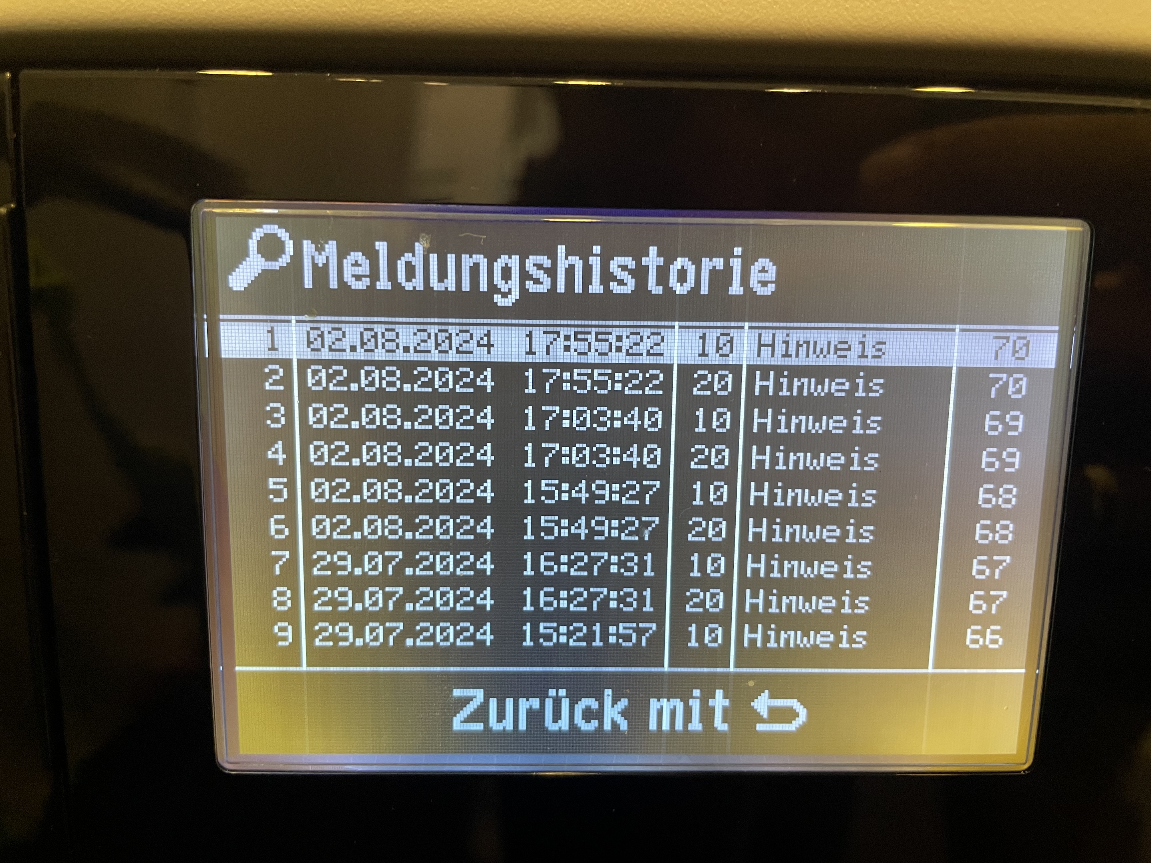

Hallo unsere Anlage ist in kurzer Zeit zweimal mit Störung A09 ausgegangen.
Kann mir jemand sagen, was es mit den Meldungen auf sich hat?
Muss ich hier tätig werden?
Vielen Dank!

…und eben ist die WP wieder ausgestiegen. 😐
Normal: 50 Grad
Bei Schaltung von Smart-Grid: 58,8 Grad
(Die werden aber nicht erreicht, da der Heizstab nicht automatisch mitheizt. Somit landen wir eher bei circa 55)
