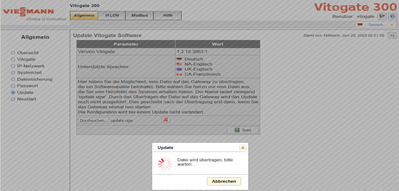

Ich habe die Version 1.2.18.3863.1 auf meinem Vitogate 300 die aktuelle angebotene Version bekomme ich leider nicht drauf....
siehe: https://connectivity.viessmann.com/de/mp-fp/vitogate/vitogate-300-bn-mb.html
"Der Sicherheits-Patch ist anwendbar ab Softwareversion 2.0.0.0. Falls eine ältere Softwareversion installiert ist, empfehlen wir ein Update auf Version 2.1.3.0 durchzuführen, siehe Onlinehilfe Vitogate."
Leider finde ich keine anderen Versionen. Kann mir jemand helfen ?
