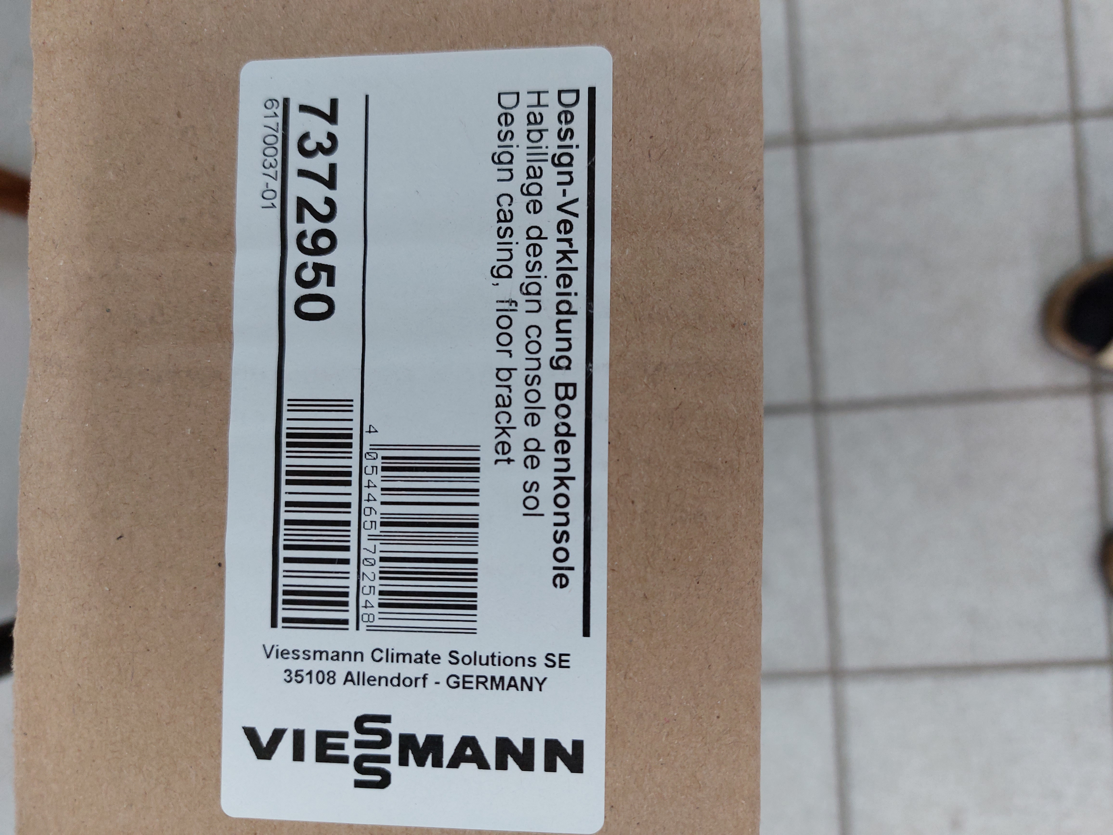

habe eine Wärmepumpe AH250 Typ HAWO(-M)-AC-AF 252.A. Hierzu habe ich eine Design- Verkleidung #7372950 erhalten. Welche Best.-Nr. ZK????? hat diese Design-Verkleidung, damit ich diese zuordnen kann?
Die WP steht auf einen Edelstahl Gestell auch Viessman. Vom Betonsockel bis Unterkante WP sind es 33cm.

laut Zeichnung ist die Designblende 365mm hoch, ich habe aber bis Oberkant WP 330mm. Passt das? Wenn ich den Karton öffne wird die Verkleidung nicht zurück genommen. Ich kann da noch zu sagen das diese Verkleidung von einem anderen Endkunden ungeöffnet im Karton zurückkam und zu mir geliefert wurde.
Wenn die Anlage nach Planungsanleitung für das Fundament gebaut wurde, sollte diese auch passen.
ich habe mir nochmal eure Produkte hierzu angesehen. Die Verkleidung ZK0614 ( 7372950 ) passt nicht zu meiner Situation, da die Betonsockel Größer sind als die WP sind.
Aber hierfür habt ihr die Verkleidung ZK0615 ( 7372952 ). Diese hat die passende Höhe 298mm.
