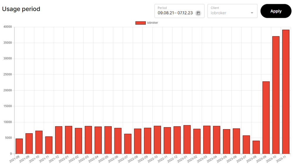

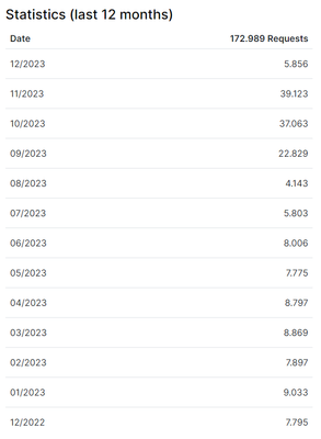

In der 12 Monatsübersicht scheine ich auch seit dem September auf einmal viel mehr API requests zu stellen. Obwohl sich die Anzahl der abzufragenden Objekte auf meiner Seite eigentlich nicht geändert hat?

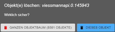

Vielleicht sollte ich die mal aus meinem iobroker löschen:
ID: 145943 = 8581 Objekte
ID: 2295384 = 2932 Objekte

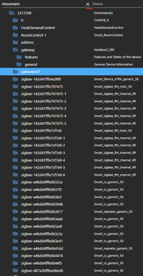

Ich glaube ich weiß jetzt warum das API RATE_LIMIT_EXCEEDED zuschlägt.
Durch die Einzelraumsteuerung wurden jetzt diverse Zigbee Devices angelegt mit mehrere Datenpunkten, welche über den iobroker API Adapter immer mit Abgefragt werden
Zum einen unter viessmannapi.0.xxxxxxx.gateways01
Und viessmannapi.0.xxxxxxx.zigbee...
Und Räume bringt auch nochmal eine ganze Latte an Objekten
viessmannapi.0.xxxxxx.RoomControl-1.features.rooms

Seit dem in das ViCare Smart Climatic in 09/2023 aktiviert habe (mit einem Themostat angefangen), habe ich einen extremen Anstieg an API transactions gehabt:
Und nun komme ich immer über das 1450 API calls per day Limit 👎

Früher ohne aktivierten ViCare Smart Komponenten, hatte ich noch unter 600 API transactions pro Tag:
In aktueller Konstellation sind es knapp 3000 API transactions pro Tag:
