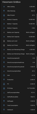

Hallo zusammen
Ich nutze das hier:
https://github.com/unl0ck/viessmann-gridbox-connector
Funktioniert super in Home Assistant.
Schöne Grüße vom Stromfux
