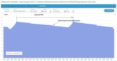

Eine Frage habe ich dann noch bei der Warmwasserzubereitung. Wenn die Anlage im Warmwasser macht ist habe ich immer Taktungen während des WW-Betriebes (unten die dünnen roten Striche unten  bzw. die blauen Stufen oben):
Zeitprogramm steht auf Stufe "oben" im 24/7 Betrieb.
(btw.: bei der senkrechten Linie am 27.11. 14:00 habe ich übrigens die Heizkreispumpe auf einen höheren Durchfluss gestellt, schon mal die erste Optimierung bei den Starts)

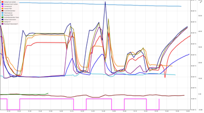

Die "Auswertung" erst mal mit FlotChart, sieht z.B. in etwa so aus:
Zu viele Kurven verwirren natürlich, aber mit geht es ja erst mal darum zu ermitteln was ich wirklich brauche. der linke Part im Diagramm ist für mich so halbwegs erklärlich, aber was die die anderen beiden Taktphasen so machen eher weniger 🤔 aber insgesamt sehe ich das "geheizt" wird, obwohl es irgendwie für mich nicht erklärlich ist was und warum die Taktung bewirkt.

Krass, wie schnell deine Temperaturen innerhalb von 10 Min. abfallen, hast du Heizkörper oder FBH?

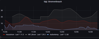

Stromverbrauch geht einher mit Außentemperatur

Ja es ist eine FBH, aber die Werte stammen eher aus der API und vier konfektionierte Sensoren (DS18D20) sind mittels ESP8266 + Tasmota mehr oder weniger direkt an der Inneneinheit unter die Isolierung der Rohre geklemmt/geschoben. Die absuluten Temperaturwerte bezweifel ich deswegen auch ein bisschen aber es kommt ja erstmal auf den Verlauf und die Zusammenhänge untereinander an. Den Stromverlauf und damit die Leistungsaufnahme konnte ich noch nicht aus der API ermitteln, habe leider auch noch keinen smarten Stromzähler. Ein RasbPi-Projekt dazu liegt fast komplett (allerdings nur SmartPi V1) in der Kiste, aber ein "fertiger" Smart-Zähler wäre mir natürlich lieber weil er ja sowieso über kurz oder lang vorgeschrieben ist. Bin kein Elektriker, habe aber als Elektronik-Ing. auch wenig Hemmung im Schaltschrank was zu ändern, bin mir allerdings auch der Problematik bewusst und ... nicht mehr als nötig 😉 wenn man das Objekt mal verkauft muss ja wenigstens etwas "Normgerecht" sein 😉

Dein Diagramm mit den Stromverläufen sieht recht interessant aus, ist ja am Ende das, was man optimieren möchte, aber wie ich an die Messpunkte komme ist mir noch nicht geläufig. Auf der anderen Seite kann ich als "Endverbraucher" mir nur vorstellen,  dass ich nur durch die Vorgabe der Heizkurve einen Einfluss auf das Geschehen habe. Da ich (bisher) keinen "Raumfühler" habe, kann das ganze sich doch nur durch die aktuelle Außentemperatur auf meinen "wahrscheinlichen" Wärmebedarf einstellen, d.H. eine bestimmte Vorlauftemperatur im Heizkreis der FBH sorgt für eine gewisse mittlere Raumtemperatur im Haus. Den realen "Trägheitskoeffizient" einer FBH kann man wohl nicht vorgeben (?) und somit muss ich wohl etwas mehr Vorlauftemperatur einstellen, damit es bei "plötzlichen" Temperaturabfällen ("Nachtfröste") nicht zu kühlen Räumen am Morgen führt weil das ganze einfach nicht "hinterher" kommt.  Habe die Heizkurve in der Steilheit langsam immer höher gestellt, der "Fachfirmarat" von 0,8 hilft gar nicht aber man muss sich wohl auch damit abfinden das vor 30 Jahren ganz andere Vorgaben an die Wärmedämmumg  gültig waren. Da war Gas und selbst Strom im Vergleich zu heute "spottbillig" 😣
Trotzdem wäre es interessant zu wissen wie sich Taktung, Modulation und Energieverbrauch zueinander verhalten und das am konkreten Beispiel! Theoretisch sind mir die Zusammenhänge schon klar, aber am realen Objekt gibt es immer wieder offene Fragen und dann kommen noch die Probleme mit der Hardware dazu. Nach einer Stromabschaltung durch den Netzbetreiber gibt es merkwürdige Effekte im WLAN - Netz. Der Temperatursensor (Tasmota auf 8266) reagierte nur noch sporadisch und auch der ioBroker machte mal eben 10 min Pause), inzwischen stabilsiert sich das Ganze irgendwie, die Weihnachtsbaumbeleuchtung der Funkschalter macht fast was sie soll aber das Nachdenken über ein sicheres SmartHome wird dadurch nicht kleiner 😉 und in welche Abhängigkeit wir uns begeben wenn wir uns darauf blind verlassen! 🤔
Den Stromverlauf kann ich darstellen, da ich für den WP-Strom einen separaten Zähler habe 🙂 also bei mir hat haben sich die Starts dramatisch verringert, seit ich die Zirkulationspumpe für WW abgeschaltet habe. Jetzt bei 1 bis -2 Grad läuft sie fast 24h durch, leider weiß ich nicht wie gut sie moduliert, da der Stromverbrauch mom. um die 30 kWh liegt. Dies zu analysieren ist echt schwierig...
