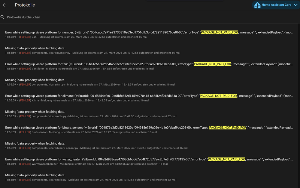

irgendwie bekomme ich das auch nicht auf die Kette. Anlage in der App funktioniert ohne Probleme. Dev-Portal mit identischen Zugangsdaten, alle Daten und Client ID in HomeAssitant übernommen. Der API-Transaction counter zeigt auch Aktivität.
Im HA steht aber unter Integrationen bei ViCare "keine Geräte oder Entitäten"
Im Debug-Protokoll findet sich das hier:
Kann mir irgendwer helfen?

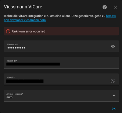

Hallo Zusammen,
ich habe mich heute an der ViCare - Integration in den HA versucht , komme aber absolut nicht weiter.
Ggf. habt Ihr einen Rat..
Ich erstelle einen Clienten lt. Anleitung:
Dann trage ich im HA meine Vissmann Accountdaten hier ein, die auch auch im Login mit der App und dem developer-Portal nutze.  (hier habe ich jetzt schon ein PW ohne Sonderzeichen und nur 15 Zeichen erstellt, da ich dachte es liegt ggf. daran)
Parallel trage ich Client-Feld die Client-ID aus dem Dev-Portal ein.
Jedoch bekomme ich immer die Meldung "Ungültige Authentifizierung".
Hat jemand einen Rat ?

Laut Anleitung muss das auf dem Handy ausgeführt werden auf dem die ViCare App läuft.
Hatte den selben Fehler.
https://www.home-assistant.io/integrations/vicare/
 Important
You have to set up the integration from your device (phone) where you have the ViCare app installed. Otherwise, your device does not know how to handle the vicare:// redirect URL, and you will receive an Invalid credentials notification and the setup procedure will fail.
VG Bert

Auch ich würde gerne meine Wärmepumpe vitocel 250-A & VICare Smart Climate Thermostate im HomeAssistant nutzen, habe auch Dev. Key & Anbindung ins HA erfolgreich geschafft, leider sehe ich keine Geräte oder Entities ..... liegt es an der Free License, das wäre echt traurig ....
Meine Erfahrung mit der Vitocal 250-A ist in der Hinsicht leider ebenso enttäuschend: Das Debug-Protokoll in Home Assistant lässt vermuten, dass ohne kostenpflichtigen API-Plan (B2B?) scheinbar tatsächlich keinerlei Daten abgefragt werden können 😓
danke, das habe ich befürchtet ... Herzlichen Dank an Viessman! Ich bin im großen entsetzt das wenn man schon den Rolls Royce unter den Wärmepumpen kauft, dann noch für solche - meiner Meinung rudimentären Features zur Kasse gebeten wird ... ist echt traurig, naja, habe mich halt verblendet von meiner 30 Jahren alten Viessmann Öl Heizung dann auch für ein Viessman WP entschieden .....
