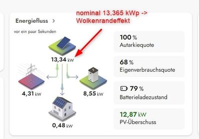

Das ist der sogn. "Wolkenrandeffekt".
Tritt auf, wenn die Sonne hinter einer Wolke hervortritt und im Randbereich diffus alles schwer heller
macht, als bei direkter Einstrahlung.
Das zeigt, was der Generator tatsächlich kann, kommt aber recht selten vor und halt nur kurzzeitig.
Ich hatte das zufällig auch bei mir mal gesehen und konnte es screenshotten.
