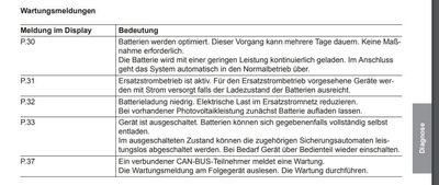

P.33-1 ? Ausgeschaltet ?

Das hatte ich auch gefunden. Passte aber vorne und hinten nicht weil am Tag der Speicher relativ normal geladen wurde, aber dann bei einer Last die 2,5 kw größer war als die solare Produktion wurden nur 1,6kwh aus dem Speicher genommen und 1 kWh Netzbezug. Der Netzbezug ist normal nicht da weil normal schlicht 2,5kwh aus dem Speicher entnommen werden.
