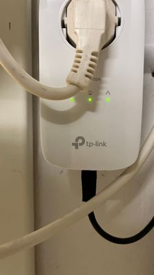

Wir haben eben auch noch einen Laptop an die TP Links, einer bei der Anlage und einer in der Nähe vom Router, eingesteckt. Beides Mal ist das Netzwerk in Ordnung. Also die TP. Links liefern Netzwerk. Noch eine Idee.

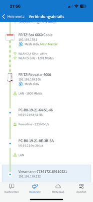

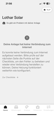

Habe jetzt im Router nachgeschaut, und die Viessmann Anlage ist zu sehen. Wenn ich mich recht erinnere, war das gestern nicht der Fall. jedoch wird weiterhin die Fehlermeldung angezeigt. Siehe beide Bilder.

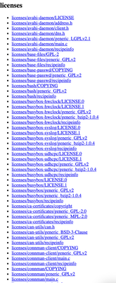

Kannst du mal die IP der VX3 an der VX3 ablesen und im Browser eingeben? Bei mir sieht das z.B. so aus:

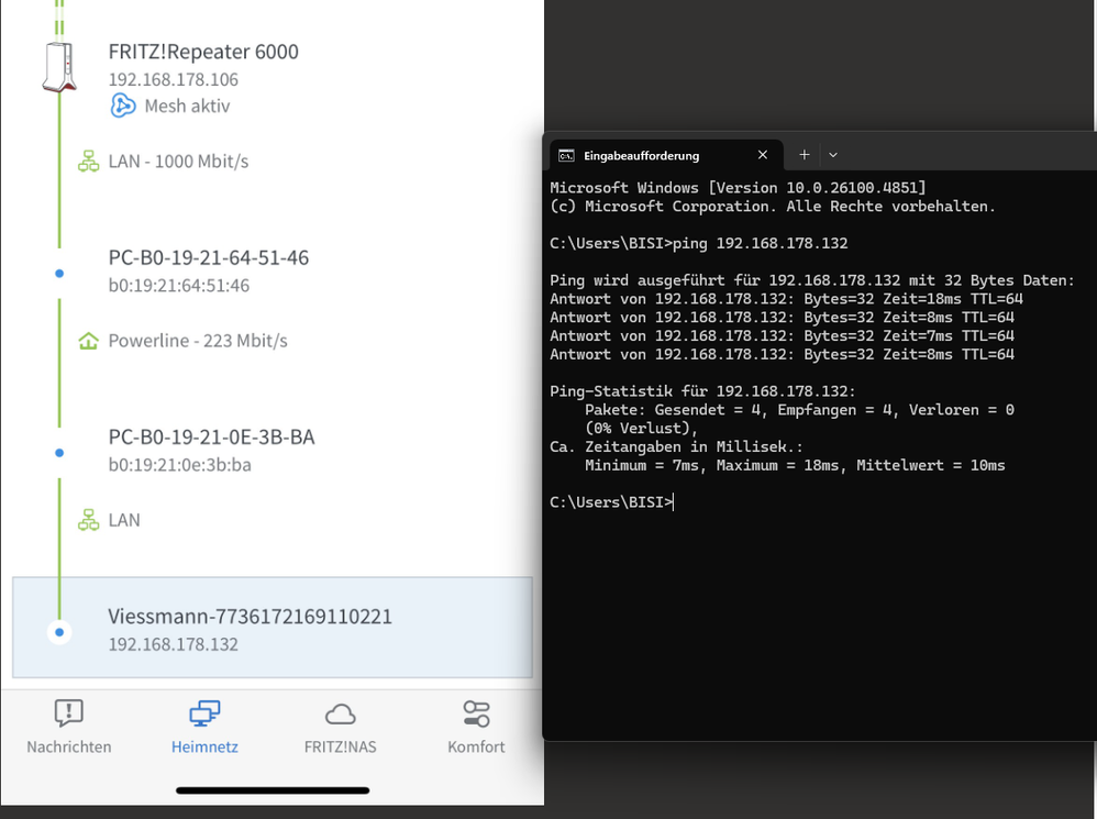

anpingen funktioniert ohne Probleme. Siehe Anhang.

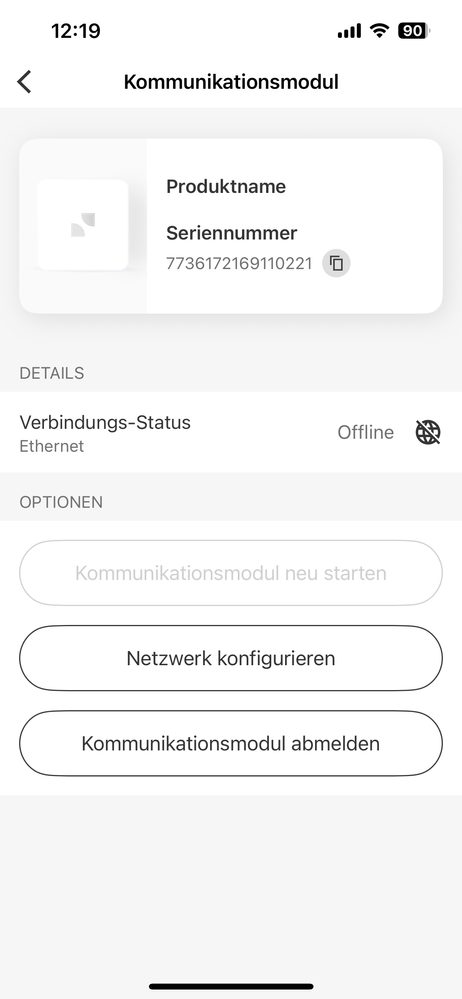

Zum Vorschlag mit der Vicare App, ja da gibt es eine Möglichkeit nur die Kommunikation zurück zu setzen Siehe Bild, aber da kommt die Meldung: Alle historischen Daten gehen verloren.
Ich meine einfach den normalen Webbroser (Chrome, Firefox,Safari) und da mal schauen mit was der WR antwortet. Meine Antwort hatte ich oben in einem Bild.
